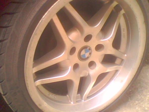

Tu gandesti putin inainte sa afirmi ceva? Daca fata are 215/45 si pe spate pune 245/45, chiar daca jantele au 7.5 toate cum au aceeasi latime? :unsure: :mellow:
Iinniesta: Poti baga, daca ai suspensie sport mergi pe 245/40, daca nu poti pune 235/45 sa nu ai spatiu asa mare intre aripa si anvelopa.
latimea suprafetei de contact, e data de latimea jantei...eu am 225 si 245 pe 8j si e aprox la fel, nu vezi diferenta cu ochiu liber, vrei sa ti trimit poze sa te convingi?
am avut 205/50/17 pe 8j si era la fel ca 225/45 doar ca arata foarte rau roata cu anvelopa intinsa la maxim!
Edited by darius_x
205/50 pe 8j e anvelopa intinsa la maxim?! :rolleyes: lol :laugh:
ps: cred ca alex a experimentat destul :thumbsup:
Edited by max83
Diferenta este de 2 cm. Si janta NU imbraca anvelopa pana la banda de rulare; deci, masoara si vei vedea ca n-ai dreptate
are ceva daca pe fata este ET38 si pe spate este ET18 ??? afecteaza cu ceva la mers ????(diferenta intre ET38 si ET18 este 2cm)
presupun ca si latimea e diferita nu /oricum nu are nimic pui et18 pe spate si e ca si cum ai avea distantiere :rolleyes:
vecinul meu are jante pe 18 8j et 18 gume 225 fata spate. suspensie stock.
ai atingea doar pe spate la damburi ,iar in spate lua 1 max 2 pers .
a roluit aripile spate acum are 255 fara probleme.
eu am arcuri suspensie sport cu jante 17 et 35 8j fata 225/45 ,iar spate et 35 9j 225/45 se vede ca in pozele puse de voi :rolleyes: .
distanta intre roata si aripa cca 2 cm. nu atinge ,nu sunt probleme
