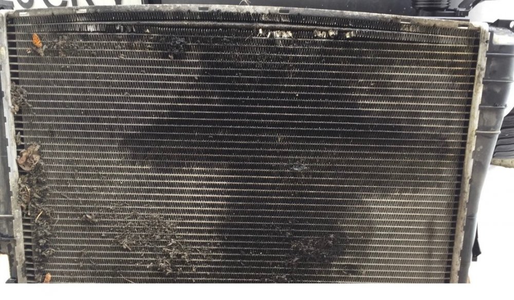

Problema instalatie racire e46 radiator? chiulasa? fara termostat
Eu suspectez busonul de la radiator.
Am patit asa ceva, doua radiatoare am schimbat la e46 318i vvt, problema s a dovedit a fi de la buson, desi era schimbat o data.
Tin minte ca se desfacea greu de tot.
Am gasit si o poza, asta e radiatorul original al masinii, se vede sus cat de umflat era.Apoi inca unul Valeo, la fel de umflat…
Nu știu ce sa zic @ingineru’, având in vedere ca e mai mult rece ăla, ma cam sperie si totuși este tare acel furtun. Ma găsesc ca ceva nu funcționează, întreg ca se deschide la 105 grade termostatul respectiv, dar după 1 ora de mers in regim de autostrada+ bucurați sa fie rece spre călduț… ceva nu este ok acolo. Restul furtunilor sunt fierbinți.
