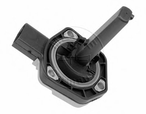

Eu nu m-am exprimat foarte clar....se aprinde dupa ce pornesc motorul la un interval de timp nu situ exact pana intr-un minut, cam asa si se aprinde rosu pt cateva secunde dupa care se stinge. Sa inteleg ca trebuie sa schimb senzorul de nivel?
Daca nu il schimb ce se poate intampla?
Este cel din poza?

Daca e galben, da - poate fi senzorul daca nivelul uleiului este in regula.
E o problema des intalnita, iar in caz ca vrei sa il schimbi - cumpara numai original BMW sau Hella (producatorul original).

Deci e galben pana la urma. Avand in vedere ca ulei ai, chiar peste maxim, senzorul este defect. Il poti schimba daca te deranjeaza sau il poti lasa asa pentru ca nu afecteaza cu nimic. Am citit pe aici ca unii l-au schimbat dar tot se aprindea, acum nu stiu ce senzor au pus, parca cineva a scris ca a luat original si tot facea figuri, nu sunt sigur.
