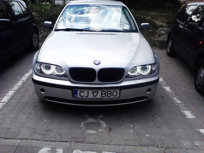

Azi am avut putin timp si am apucat sa montez lupele.

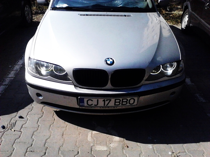

Deja arata mai bine farurile, iar cu ocazia asta am dezasamblat si farul de pe dreapta pt ca nu se mai regla din buton sus-jos. Pe cand l-am desfacut am vazut ca era sarita tija care il regla. Acum functioneaza corect :D , dar nu am mai avut timp sa strang de tot suruburile de pe far pt reglaj, astfel dupa cum se vede si in poza bate foarte sus (cel din dreapta).
Maine o sa montez si kitul xenon si o sa reglez ambele faruri iar apoi fac ceva poze mai de Doamne ajuta :)

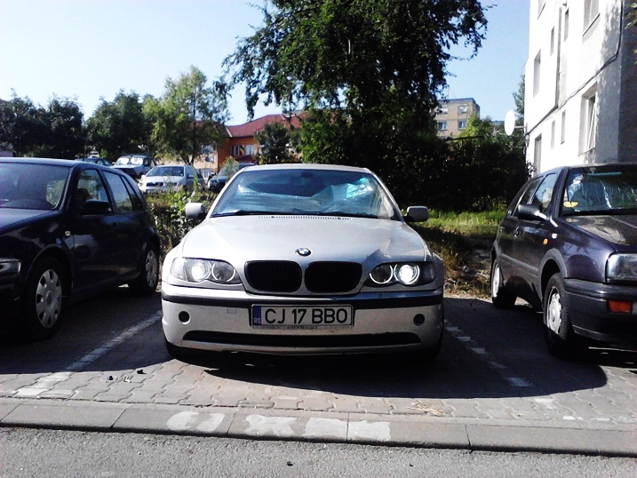

Ieri in 2 ore am montat lupele si palariile. Mi-a luat mult timp pt ca farul de pe dreapta l-am dezasamblat complet pt ca nu se mai regla din rotita. Am scapat usor pt ca era doar sarita tija care il misca.

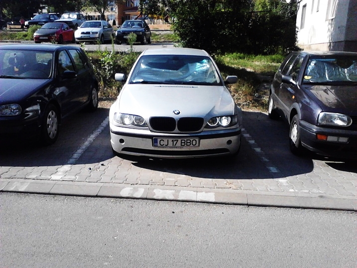

Astazi am montat kitul xenon si firele de la solenoid. Cu tot cu patania descrisa in topicul cu DIY, legata de faptul ca palpaiau farurile cu motorul pornit dar cu el oprit mergeau perfect. Se datora faptului ca am bagat mufa de la faza scurta direct in drosser si am eliminat un cablu cu un condensator pe el. DUpa ce le-am conectat cu acel cablu merg perfect. Dar cu nervi, teste si altele a trecut ceva timp ...
Astfel totalul a fost de 5 ore, dar avand in vedere ca e prima data cand montez asa ceva, e ok. Plus ca m-am tot razgandit cu locul in care sa montez drosserele. Am vrut sa le pun undeva sa nu se vada si pana am reusit iar am pierdut ceva timp. Dar nu m-am grabit deloc sa nu stric ceva ;)

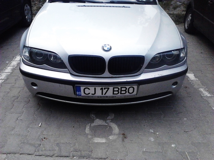

Narile vor ramane asa negre, mie imi plac mult mai mult decat cu crom pe margini, dar le voi vopsi negru lucios ca si cele Performance. :thumbsup:
Eh,asta tine de gusturile fiecaruia. Desi eu sunt de parere ca grilele negre dau mult mai bine pe argintiu decat cele cromate :thumbsup: . Poate ti se pare asa pentru ca este bara aceea oem simpla,dar daca schimbi cu una M-technik II,vei fi de alta parere
Se va schimba aspectul dupa ce le vopsesc negru lucios + bara M :D

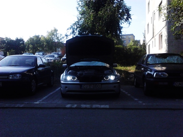

Da, din acele rotite de deasupra farului. Rotita de pe margine e pt stanga-dreapta si cea din mijloc pt sus-jos.
Toate reglajele se fac cu rotita din interior pe 0, pt ca ulterior, cu cat e mai incarcata masina se ridica de bot si vor batefarurile mai sus, iar din rotita cand setezi pe 1 sau 2 se lasa mai jos.
Oricum acum le fac personal cat pot de bine, sa fie cat de cat ok pana cand gasesc un service prin apropriere cu aparat pt reglare automata ;)
