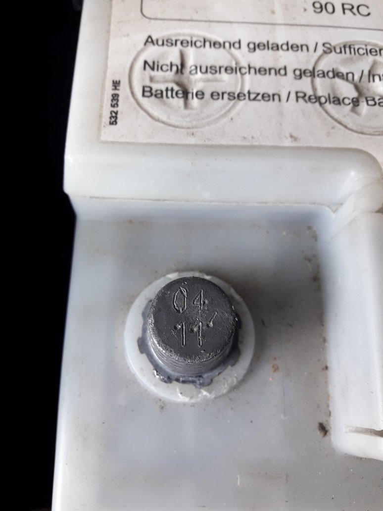

Daca bateria este originala ar trebui ca pe una din borne sa fie inscriptionata luna si anul fabricatiei bateriei (4 cifre..) asa te poti orienta cam cat de veche este bateria si daca se mai merita sa mai testezi bateria aceea.

Am masurat si inainte sa o pornesc..imi indica 12.3-12.4 dry.gif foarte ciudat..in mers 14,3-14.4 ..intr-o zi eram cu un prieten cu testerul pe ea si a stat mai mult pe contact pana si-a facut el treaba si a murit de a trebuit sa imi dea curent..iara odata peste noapte a murit . Oricum intentionez sa cumpar o baterie noua pt ca asta oricat de bine ar indica voltajul din ea ,cred ca e gata totusi. Atasez si o poza cu stanta de pe borna - hyper.gif
