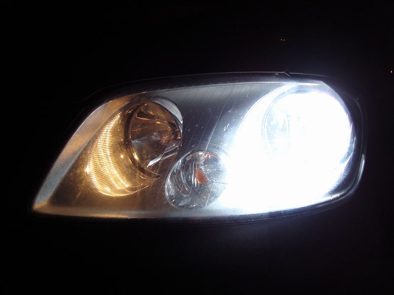

Cauta pe youtube "osram cool blue hyper white 5000k"
Ca si culoare zici ca e xenon.
Merg pe mana ta, daca zici ca se apropie de culoarea xenonului..
Ce scor au becurile?
Cam asa ?
Google :download:
