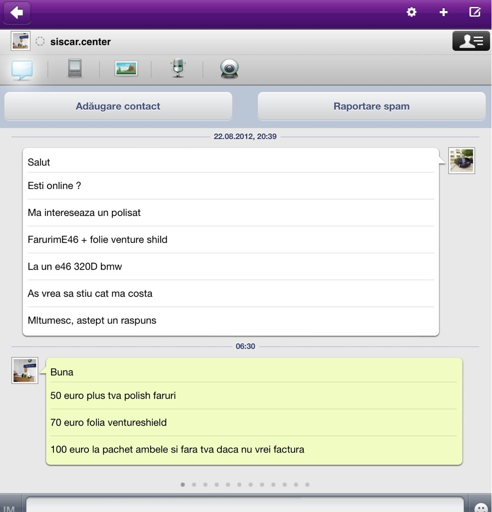

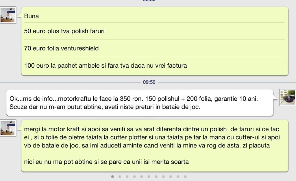

Acuma am 2 optiuni se pare pe timisoara de polish + VentureShiled:
-1 firma care mi-a pus si LLumar pe geamuri ( 7 ani garantie ) si is foarte multumit de cum lucra - 350ron toata treaba, doar ca au personalul in concediu si numai peste 2 saptamani ma pot programa.
-2 firma care mi-au cerut 560 ron :|
Oare sticla OEM cat ar veni ? Ideea e ca oricum si daca as lua altele as vrea sa pun folie pe ele, si atunci credca e mai convenabil polish+folie decat cumparat noi +folie
