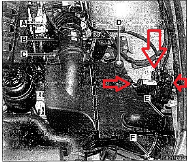

Bullshit !!!
Iti mai trebuie si pilotul in sine, partea mecanica + cabluri si fire, cantacte si alte acarete.

Bullshit !!!
nu ii trebuie partea mecanica pentru pilot, masina lui are DBW (drive by wire) si asta inseamna ca acceleratia este complet electronica de la pedala pana la pompa de injectie. ce arati tu in poza este pentru masinile benzinare si diesel cu DBC (drive by cable) unde, intr-adevar e nevoie de cele enumerate de tine.
la DBW, in functie de masina, e nevoie doar de switch la pedala de ambreiaj (pt decuplarea automata a pilotului cand apesi ambreiajul la masinile cu cutie manuala) si de comanda fizica a pilotului, fie ca vorbim aici de butoanele de pe volan sau de maneta de Cruise control. masinile din generatia E39 vin pre-echipate pentru Cc, asta insemnand ca ai mufa undeva sub volan unde trebuie sa cuplezi maneta/mufa de la butoanele de pe volan, de la cercul de comenzi.
