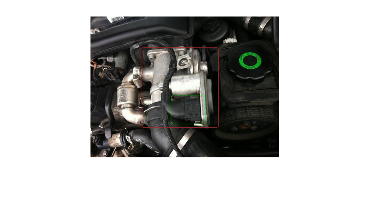

post-48055-0-53997500-1348320190_thumb.jpgSalut mai am si eu doua intrebari in primul rand va multumesc incaodata pentru tot ajutorul !!!! . IN poza ce e incercuit cu rosu e EGR nu? si ce e cu verde chestia de plastic nu stiu cum se scoate sa nu o rup ? daca ma puteti ajuta. App EGR meu e plin de ulei deci cred ca e infundat sau cam asa ceva . Astept raspunsurile voastre multumesc !
