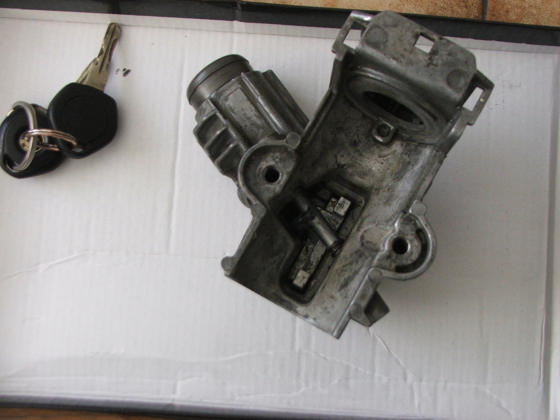

Salut , cipul este in cheie. Pune daca poti o poza cu cheia desfacuta....

Momentan nu am cu ce sa fac poza, cu telefonul nu e clar. Am descoperit cipul, dar ma intereseaza daca schimb contactul, daca e destul sa iau contactul si a-l montez, sau mai trebuie facut si altceva? In principiu ma intereseaza ( ptr ca habar nu am ) ce inseamna, cum, si ce implica schimbarea unui contact? ( la masina mea, E36, 1995, benzinar )

In mod normal , schimbi contactul si faci o reinitializare a cheii , cauta pe forum ca sunt ceva post-uri referitoare la reinitializarea cheilor , sau incerci sa schimbi cip-ul din cheie...

schimbi contactu (automat cu alta cheie) si bagi vechiul cip in cheia noua, la butuc ai acel cititor, nu ai de ce sa il schimbi
La slot mi-au spus ca "Pentru modelele cu cip este nevoie de tot ansamblul ( contact + cititor cip + cheie cu cip + ews + calculator motor)" Ce inseamna asta?

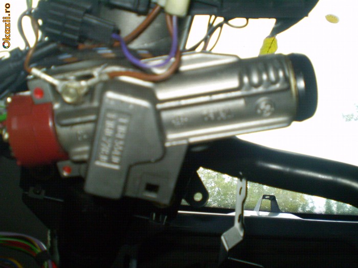

Cheia numarul 1 o am eu. Iar contactul este ca cel din poza
este cheie diamant? acestea se pot initializa sigur pentru ca modelul asta il am si io, la mine nu ar trebui decat sa initializez noua cheie
tu zici ca ai desfacut cheia si era un cip in ea, cumpara un contact cu cheie si pui vechiul cip in cheie, nu vad ce problema ar aparea atata timp cat instalatia electrica este cea veche, tu schimbi decat partea mecanica

Bine, asa o sa fac. Multumesc pentru sfat si ptr timpul acordat. Stima!
