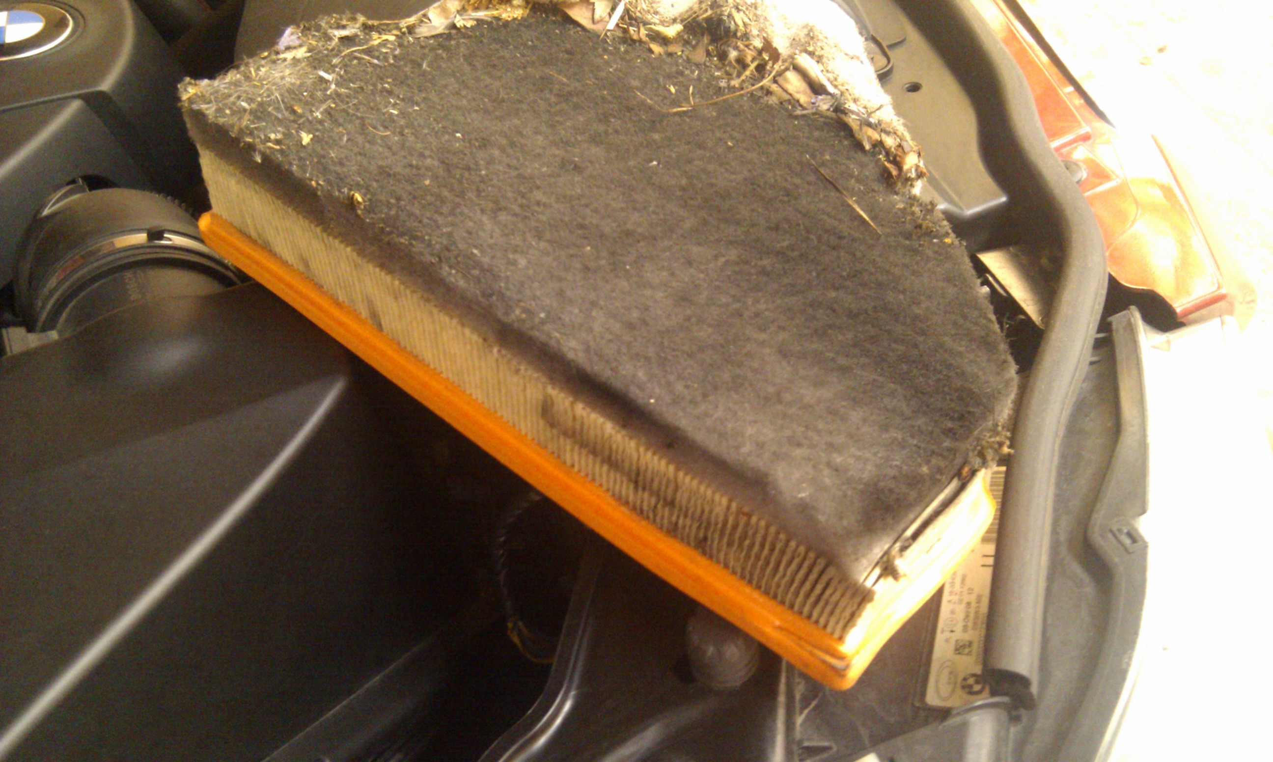

filtrul de aer eu il schimbam la revizie si intre revizii, cam la 6k km.
