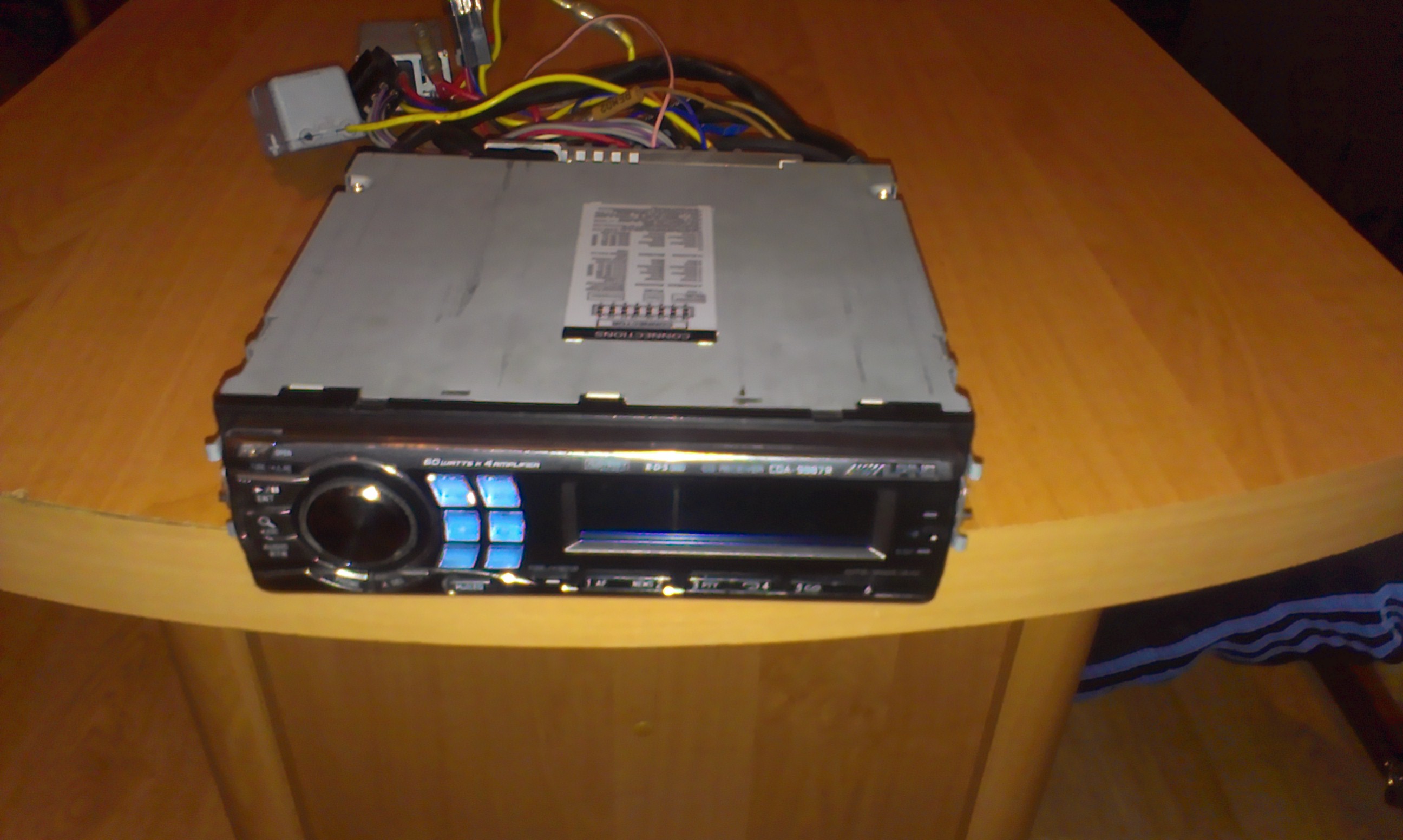

Salutare am revenit cu cateva detalii despre modificarile care au urmat la sunetul din masina mea:
Alt Player(calitate superioara fata de primul)
A doua amplificare folosita pentru difuzoarele de pe spate
Si din pacate sau din fericire ceva probleme la difuzorul subwoofer-ului care a fost schimbat
Edited by CostyRDV
La recomandarea mai multor prieteni prima schimbare a fost a player-ului. Moment in care am cautat ceva serios si cred k alegerea mea a fost buna sau cel putin sunt foarte multumit si anume:
ALPINE CDA-9887R
Audyssey MultEQ XT
procesor IMPRINT incorporat (necesita KTX-100EQ pentru calibrare MultEQ)
Bass Engine Pro
conexiune full-speed pentru iPod
compatibil: CD-R/RW, MP3, WMA, AAC, ID3-tag, CD-text
convertor DAC 24 biti
muting pe 0 biti
control magazie CD/MP3
compatibil comenzi pe volan (necesita adaptor)
compatibil cu display-ul masinii (necesita adaptor)
bluetooth ready (necesita adaptor)
AUX-in ready (necesita cablu adaptor)
putere MAX: 4x60W
3 perechi de preout-uri (4V)
display Biolite
iluminare taste: verde/rosu (selectabil din meniu)
posibilitate de functionare 3-way sau 2-way (crossovere active)
Time Correction pentru 6 canale
egalizator grafic cu 7 canale
egalizator parametric cu 5 canale
Media Xpander (MX)
tuner radio MaxTune
telecomanda inclusa
panou frontal detasabil
Edited by CostyRDV

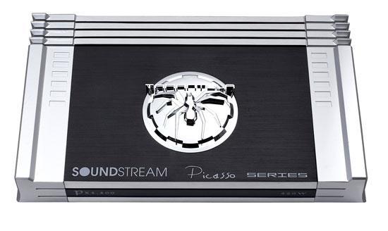

Sperand ca acest player cu putere MAX: 4x60W va fi suficient pentru difuzoarele din masina am fost foarte dezamagit si am apelat la cele 3 perechi de preout-uri (4V).
Prima era pentru subwoofer (care are volum separat din meniu)

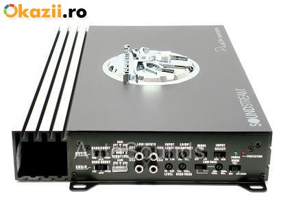

Ce-a de a doua am folosit-o pentru noua achizitie:
Soundstream Picasso PX4.580
Picasso Series 4-Channel Class AB Car Amplifier
RMS Power Rating:
4 ohms: 100 watts x 4 chan.
2 ohms: 145 watts x 4 chan.
Bridged, 4 ohms: 290 watts x 2 chan.
Fully regulated Pulse Width Modulated (PWM) MOSFET power supply
LED power (green) and protection (red) indicators
Selectable bass boost (0, 6, 12 dB at 45 Hz)
Soft start turn-on
4/3/2 Channel operation
Speaker-level inputs with signal sensing for automatic turn-on
Tri-Guard amplifier protection circuitry (thermal, overload, and speaker short protection)
Heavy duty aluminum alloy heatsink for excellent heat dissipation
Platinum-plated RCA level inputs
Platinum-plated screw terminals
Input sensitivity:
Low level: .2V
High level: 6V
Variable high-pass filter
Channels 1&2: (50-4,000 Hz)
Channels 3&4: (15-500 Hz)
Variable low-pass filter (50-4,000 Hz)
Damping factor: >163
Frequency response: 10-20,000 Hz
Dimensions: 15-3/4"L x 9-5/8"W x 2-1/4"H
4-gauge power and ground wiring is required for installation. Contact us for information regarding a discount on select amplifier kits when purchased together with this amplifier.
Authorized Internet Dealer
1-year Manufacturer's warranty
Edited by CostyRDV
Momentan pe noul amplificator am pus doar difuzoarele spate care ma incanta foarte tare de cate ori le aud pentru ca acum se aud la adevarata lor valoare. In foarte scurt timp vreau sa schimb fetele de usi sa trec la unele cu un singur difuzor, sa pun medii acolo si sa achizitionez doua triunghiuri din acelea cum mi-a recomandat SlowDeath pentru inalte.

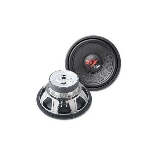

Si nu in ultimul rand problema de la difuzorul de la subwoofer-ul Magnat care a inceput sa sune slab si urmatorul pas a fost sa se blocheze. Momentul acela a fost foarte neplacut pt ca finantele erau directionate in alta parte si am fost nevoit sa merg aproape o luna de zile cu masina fara bass in portbagaj. Dar dupa toate astea am decis ca nu merita sa achizitionez un alt difuzor la fel ca cel original (400W RMS) si l-am luat pe acesta:
Mac Audio STX 12
difuzor de subwoofer
diametru 30cm
putere nominala - 500W RMS
putere maxima - 1000W
impedanta - 4ohmi
raspuns in frecventa - 20-500Hz
bobina de 2.5" cu cablaj japonez TOTOKU si ventilatie suplimentara
magnet de 50oz
terminale push cromate
sasiu metalic cromat
Iti zic eu , suna ca un "c*r" din orice punct de vedere ! cu exceptia playerului nu a ales nimic bun la masina pentru un setup de SQ ! Tipul inca nu e constient ca orice player din comert la ora actuala nu are mai mult de 30 de watti rms , oricat de performant ar fi! Il inca se mai uita la puterea maxima a unui player :)
PS : pana si un ford focus mk1 cu un clarion nx302e si difuzoare dieci DCX pe el suna mai clar. Iar investitia este si cu mult mai mica !
Edited by DEVIL's Style
+1
Playerul e ok, dar daca vrei sa obtii un sunet SQ iti trebuie ceva difuzoare mai ok gen DLS, Focal, Helix. La fel si la amplificatoare.
Subwoofer, daca vrei SQ cel mai ok ar fi JL W6 intr-o incinta sealed.
Difuzoarele ar trebui montate pe inele din MDF si usile sa fie bine insonorizate, si nu ar strica nici o insonorizare a portbagajului.
