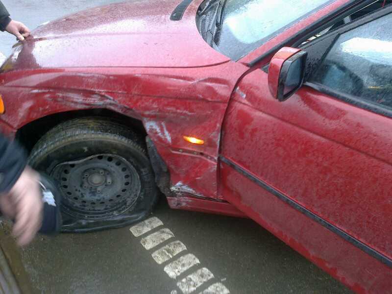

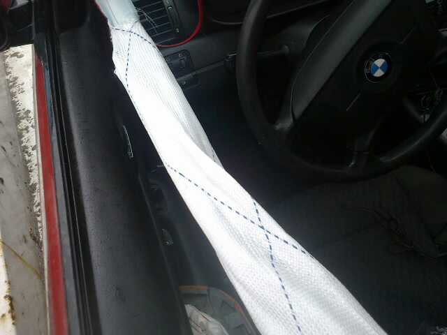

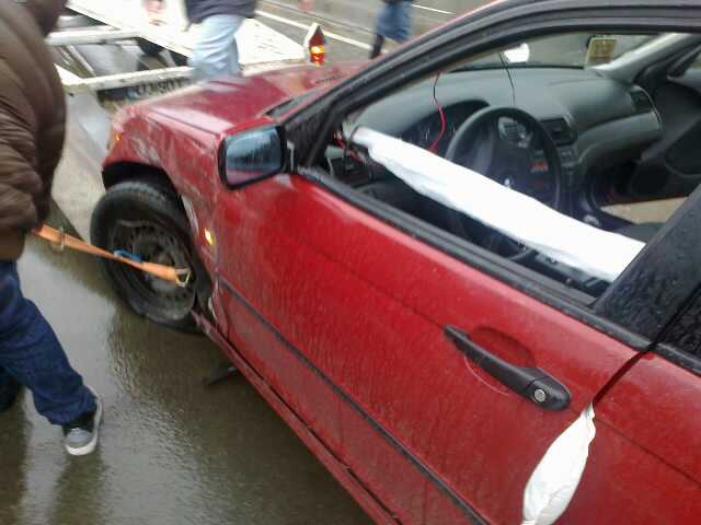

Astazi i-am imprumutat masina surorii mele pt un drum la craiova... si cam asta e rezultatul:
post-27959-0-10911600-1361892198_thumb.jpg post-27959-0-86862500-1361892206_thumb.jpg
post-27959-0-70600100-1361892213_thumb.jpg post-27959-0-99832700-1361892220_thumb.jpg
Conducea pe un drum cu doua benzi pe sens, iar pe centru linii de tramvai. Era pe banda 2, de langa linia de tramvai si a semnalizat stanga pentru a intoarce la un scuar. Atunci a venit cu viteza un Range Rover pe linia de tramvai si a lovit-o in partea din stanga fata.
Am inteles asa: sora mea a gresit ca nu s-a asigurat la schimbarea directiei de mers, iar tiganul cu range roverul nu avea ce sa caute pe linia de tramvai.
Initial am sfatuit-o sa se duca la politie, dar am inteles ca pe ea o scotea vinovata. Si s-au inteles amiabil, dandu-i RCA-ul aluia. Tin sa precizez ca Range-ul nu avea mare branza.
Masina e pe platforma in drum spre bucuresti. Mi-a zis ca nu mai porneste si roata de pe stanga nu vireaza. Va ajunge la Brandex sa se ocupe de ea.
Mie imi vine sa plang :)

nefericit eveniment dar cel putin va urma unul fericit, asta daca o mai iei acum dupa ce ti-a bubuit masina :) ! Nu pare asa grav, roata nu mai vireza pentru ca a fost lovita in timp ceera virata si probabil a indoit bratele, nu mai porneste pentru ca s-au declansat airbagurile si a sarit capsa pirotehnica, oricum te va costa distractia cred spre 1k Eur. Bafta cu repratia si mai departe :thumbsup: ! 1 -0 pentru Range!

Verifica si lonjeronul fata. Am avut o mașina lovită la fel si plecase si lonjeronul 1 cm. 1000 de euro eu un minim minim la care m as aștepta. Mașina nu vireaza din cauza bieletei de directie rupta si nu porneste din cauza capsei pirotehnice de pe baterie. Îți doresc reparații cât mai ieftine si bune.
Ps probabil in afara de pivot a cedat si fuzeta. La ochii nu cred ca se vede. As verifica ai casetade directie care a primit un soc direct

Va multumesc tuturor pentru sustinere. Azi baietii au muncit din greu si masina e aproape gata. Mai trebuie pus un airbag si inlocuita capsa pirotehnica. Masina a pornit cu curent de la alta baterie.
Am avut noroc ca am gasit aripa, pragul si usa pe aceeasi culoare (ma rog, difera putin nuanta, dar asta e).
Costuri, cu tot cu manopera, undeva aproape la 3500 lei, insa mai trebuie niste maruntisuri.
