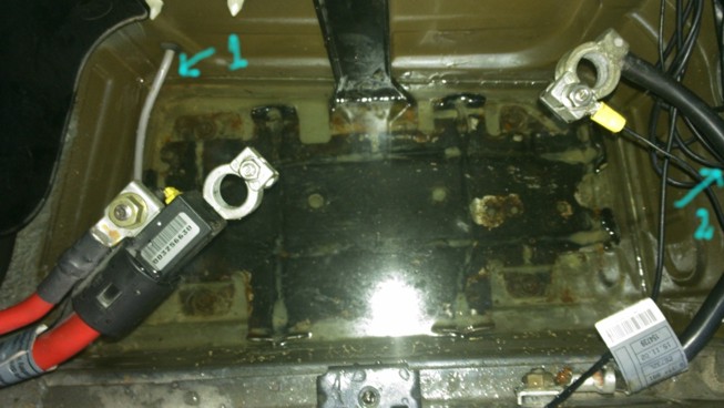

dupa cautari pe forum despre problema cu apa, nu prea am gasit ceea ce ma intereseaza pe mine si anume...apa locas baterie!si vorbim despre multa apa adunata, aprox. 1 litru cat am scos dupa ultima ploaie din locasul bateriei!

inca nu am avut timp sa merg sa pun furtunul cu apa pe masina sa vad efectiv pe unde i-mi intra atata apa, dar am constatat 2 locuri pe unde isi face prezenta apa si anume:
1. Pe furtul acela mic de culoare alba (la mine)-fig 1. Acesta la ce foloste?...are vreo legatura cu scurgerile de la trapa?
2. Pe langa cablurile trase de mine (pe sub tripla) dupa ce am montat senzorii de parcare!-fig 2.
Mentionez ca apa intra pe undeva pe sub ornamentul de plastic care vine peste baterie!

Furtunul alb e destinat eliminarii gazelor / refularii electrolitului din baterie - se leaga in orificiul dedicat, aflat in lateralul bateriei.
Mai mult ca sigur apa intra pe unde ai tras tu cablurile pentru PDC - sau daca nu ai facut gauri suplimentare, verifica garniturile stopurilor - sa preseze bine pe caroserie.
Gauri suplimentare nu s-au facut.
Acum cat a nins si a ramasa zapada pe masina, pe furnul ala alb i-mi curge apa in masina...multe picaturi vin prin acesta...deci putina apa intra si pe furtunul alb!
Am sa dau cu silicon prin locul pe unde am tras cablurile pt PDC, am sa verific si garnitura stopurilor.
