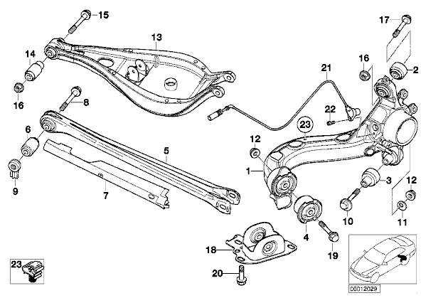

am niste vibratii in schimbatorul de viteze. daca merg cu 50-60km/h si iau un damb si nu accelerez schimbatorul de viteze joaca cca 2cm in fata si in spate. acelasi lucru se intampla si daca e pe liber si trec peste o linie de tramvai.
initaial am crezut ca au ceva suportii de la cutie sau ceva acolo dar s-au uitat la ea la service si au zis ca nu are nimic. am comandat o bucsa de la schimbator (17euro) dar nu am ajuns sa o montez.
cand am mers la alt mecanic a zis ca vibratiile vin de la rotile din spate si se transmit prin tot grupul si prin cutie si ajuns la schimbator. a tras de roti si a zis ca trebuie sa schimb "bucsele de la basculele superioare" pe amblele parti. mi-a aratat piesa unde e jocul si acum am intrat pe realoem.com
o sa atasez jos poza, e cumva numarul 2? din cate mi-a aratat e unde se imbina piese 13 adik bascula superioara cu 1 care nu stiu cum se numeste.
se poate sa fie asta problema si la cam cat as putea gasi bucsele si in primul rand cum se numesc exact piesa.

hai ca deja ma ia capu... :blink: ideea e ca oricum bucsele alea pe spate trebuiesc schimbate dar sa inteleg ca s-ar putea sa nu fie de acolo. oricum ma duc maine sa vad cat costa alea si daca sunt rezonabile si am unde le si schimb pt ca am inteles ca e nevoi de o presa speciala sa le pui la loc pe masina.
astept sa imi pun si chestia aia de la schimbator pt ca oricum nu stiu cum se cheama si care e treaba ei acolo si dupa daca tot fac figuri ii pun sa se uite la cardan, flansa si tampoane. presupun ca or sa tebuiasca sa desfaca pe acolo si exact de asta nu am chef pt ca oricum am stat cu ea in service cam mult in ultimul timp.
