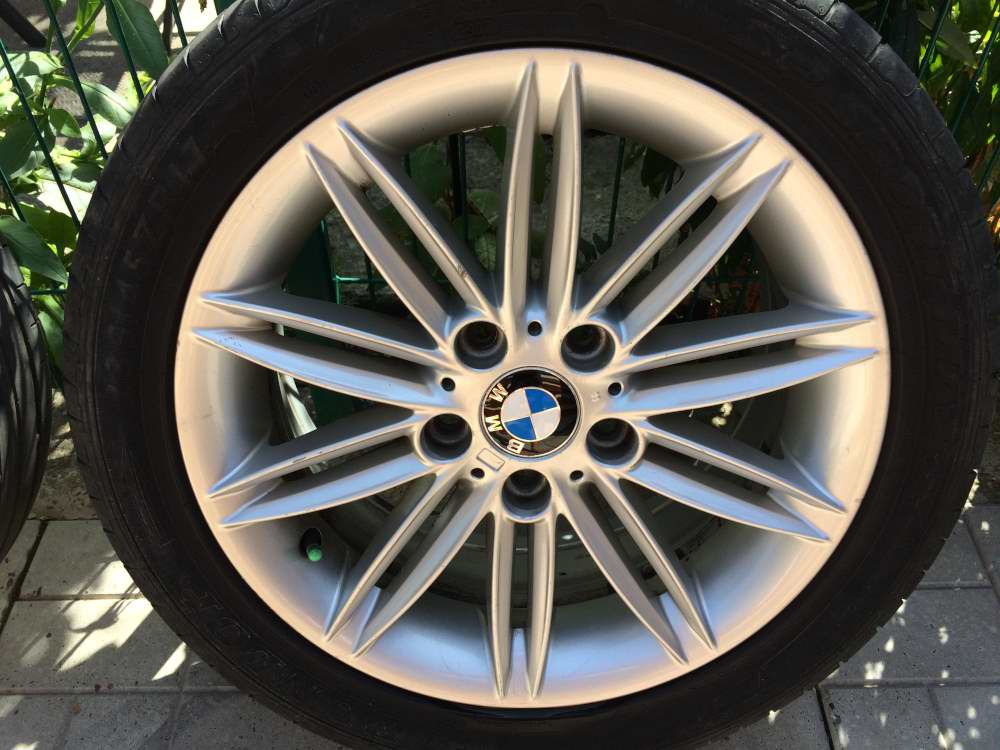

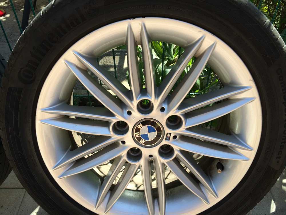

Vand un set de jante/roti originale BMW style 207, le-am avut de noi pe un seria 1, apoi pe un seria 5. Nu sunt crapate, lovite, ovalizate, sunt in stare perfecta. Setul e compus din: 2 buc - 7 x 17, ET 47 2 buc - 7,5 x 17, ET 47 Le dau cu tot cu anvelopele de vara 235/45/17, 2 x Continental Conti Sport Contact, 2 x Dunlop SP Sport Maxx Pret 500 euro. Am si un set de flase cu tot cu prezoane, 2 buc 30mm, 2 buc 35mm.

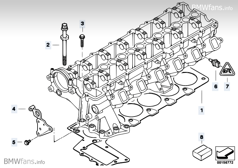

Salut, nu am ajuns la diagnoza. Ma gandeam si eu ca o fi de la senzorul common rail, dar stiam ca daca se duce asta nu mai porneste deloc. In rest nu stiu nimic de senzorii astia. Mai tineam minte ca am citit ceva legat de un senzor de temperatura de pe chiulasa, piesa 6 din imagine, dar tot nu stiu de unde sa incep.

Dupa cum spuneam in titlu, problema e destul de ciudata. La pornire la cald, dupa ce masina sta mai mult de 30 de minute oprita, porneste normal (la sfert), iar cand scade turatia imediat dupa pornire da sa se opreasca, se tureaza singura...apoi iar da sa se opreasca si se balbaie asa cam 10 - 30 secunde, apoi functioneaza normal. Daca incerc sa accelerez in timpul asta, ori nu se intampla nimic ori se tureaza normal, iar apoi cand iau piciorul si scade turatia iar da sa se opreasca. La rece nu se intampla nimic de genul asta, porneste la sfert indiferent de temperatura si merge normal. In mers iar functioneaza totul perfect, nu se intrerupe, indiferent cum merg. A mai patit cineva asa ceva? De la ce o fi?

Doua injectoare terminate...returul. Inlocuit si acum porneste perfect, la cald. Sunt curios cum va fi maine dimineata.
