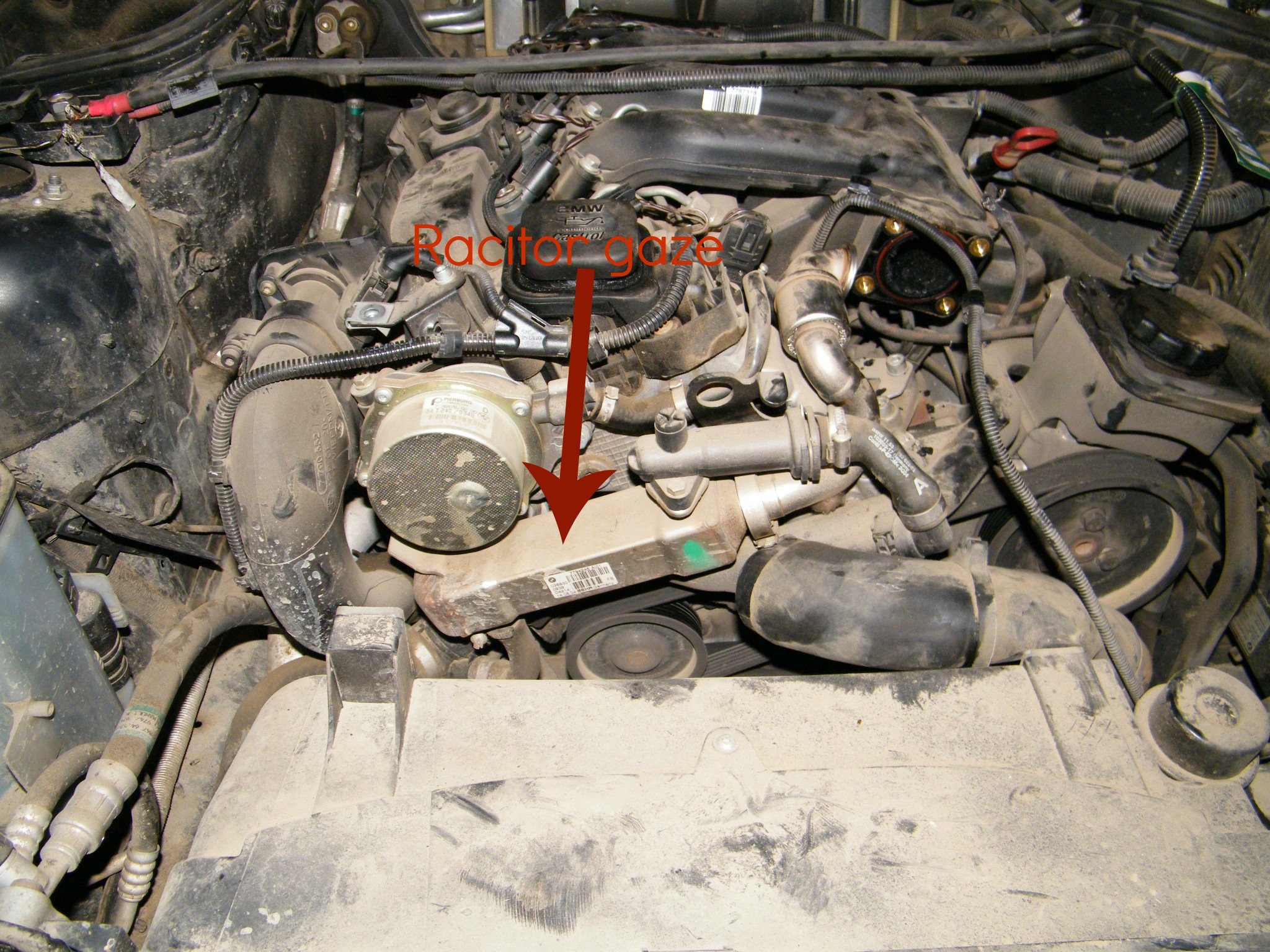

SAlut!Se intampla ca racitorul de gaze care intra la EGR (si are pe el montat acel mic termostat) sa se fisureze pe interior si in acest fel iti baga pe admisie o parte din antigel,unde este ars si de acea poate sa scada nivelul de antigel.Verifica acel racitor de gaze.Bafta!post-46628-0-42618400-1369853490_thumb.jpg Edited by botosanibmw
