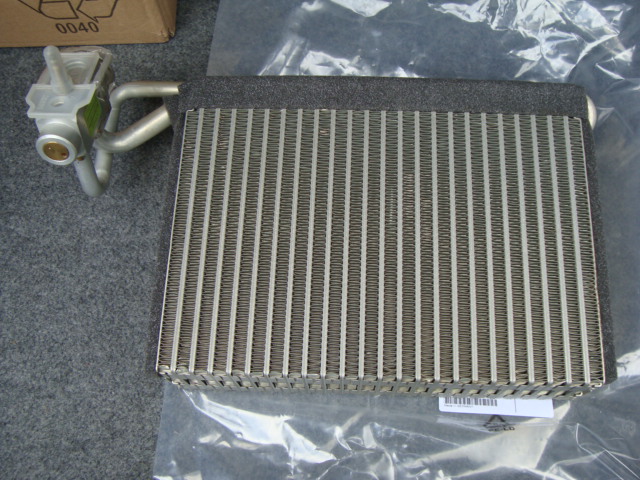

Salutare!
1.Masina: Bmw 320d - e46 2002 facelift
2.Problema: Vaporizator A/C fisurat, evident a piedut tot freonul.
3.Neclaritati:
a)cum se cupleaza efectiv noul vaporizator de tubulatura? Ce sistem de imbinare?(inca nu am apucat sa dau bordul jos ca sa vad cum e acolo, iar pe net nu am gasit nimic clar).
b)In afara de vaporizator ce altceva mai trebuie schimbat?) Garnituri, oring-uri, etc.?
c)Ce stiti despre vaporizatoarele de la NISSENS.
Am rugamintea sa ma ajutati cu niste raspunsuri la intrebarile de mai sus. Banuiesc ca mai sunt persoane care s-au mai lovit de problema asta.
Multumesc mult! :thumbsup:

Pe realoem am vazut ca sunt mai multe piese/repere de la 1 pana la 8....acum nedumerirea mea este ce ar mai trebuie schimbat in afara de O-ringuri si evaporator/vaporizator.

daca ia aftermarket costa foarte putin pana in 100ron , eu zic ca merita schimbat.
iar pe viitor sa schimbe freonul si uleiul la 2 ani, deoarece se pierde din freon si instalatia lucreaza in presiune cu aer, e drept ca exista o supapa pt extra presiune , insa nu per total nu e ok.
eu din mai 2011 si pana in mai 2013 mai aveam din 650g freon ,doar 405, instalatia functiona perfect chiar si asa .
Edited by Krebs
pare complicat, dar este destul de simplu, pe mine cel mai rau m-a enervat scosul grilei din mijloc..cea cu rotita rosie/albastra..in rest,suruburi si desfacut..mai sunt enervante si suruburile de tin capacele de langa parbriz..sunt suruburi lungi si merg foarte greu
ce poate parea complicat ar fi partea cu aeroterma..cand o ai jos din masina si vrei sa scoti vaporizatorul din ea :)..nu stiu ce sa-ti zic, greu nu mi s-a parut per total
Edited by Krebs
sincer nu stiu cum s-a fisurat vaporizatorul, banuiesc ca in decursul anilor s-a degradat aluminiul ala. Ce am aflat prin service-urile prin care am umblat in perioada asta este ca e destul de comuna problema asta la Bmw-uri. Cel putin asa sustineau mecanicii. Edited by Gelu 320d
