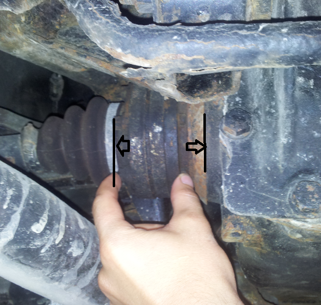

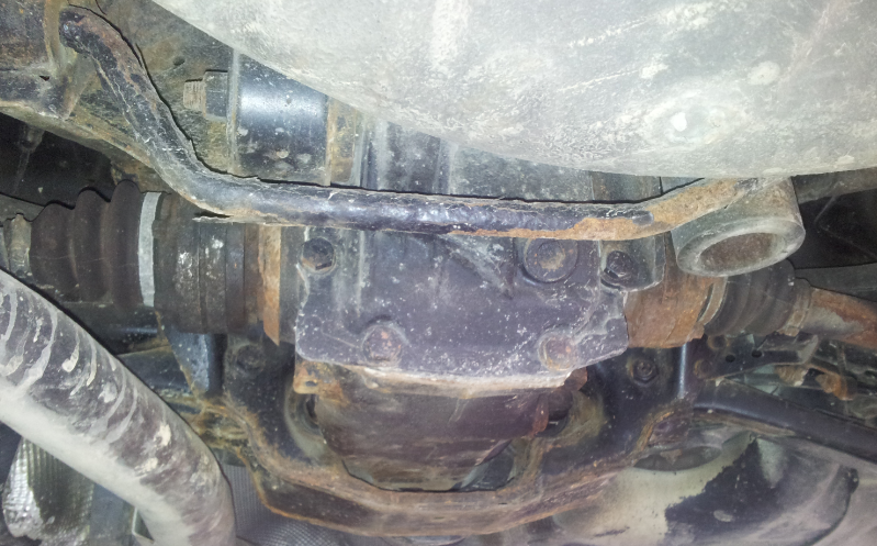

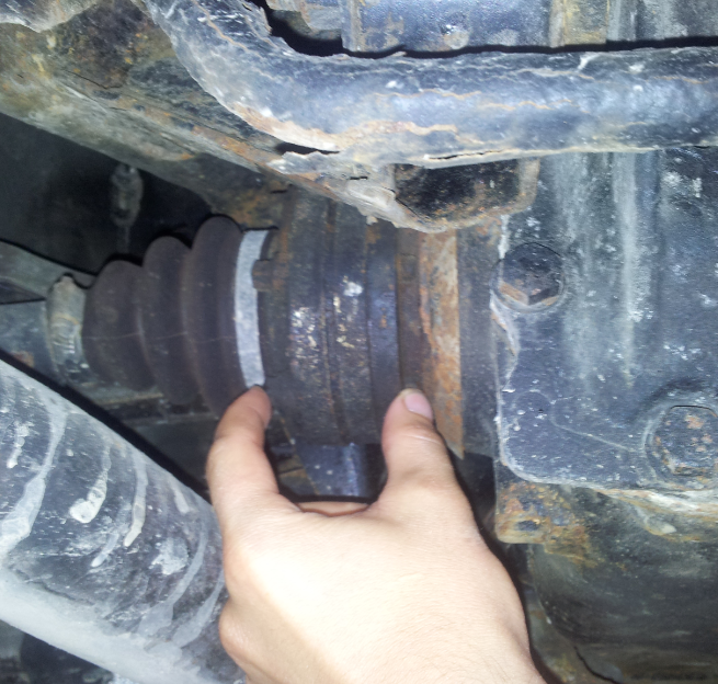

Am gasit problema huruitului....undeva la iesirea din cardan, unde planetara se prinde cu acea flansa cu burduf in 5-6 suruburi, are un joc de 1-1,5 mm. Atasez poze unde am indicat cu mana piesa care are joc axial. Rog daca imi poata da cineva un sfat. se poate schimba acea piesa sau e necasar schimbarea planetarei? Ce ma sfatuiti sa fac??? Din cealalta poza atasata, se vede ca zona planetarei stangi, e mai umeda decat cea dreapta, deci banuiesc ca ar trebui sa verific fluidul din cardan. Pareri? Va multumesc anticipat.
Poi planetara nu are rulment, poate rulmentul din grup :rolleyes: cu toate ca eu nu cred
Intradevar este mai "umed" acolo dar nu pare sa fi pierdut toata vaselina din burduf si chiar sa faca praf planetara, in cel mai rau caz desfa surubele alea si decupleaza complet planetare de diferential apoi analizeaza mai atent, cu toate ca nu cred sa fie problema de acolo :console:

Astazi ma documentez despre verificare ulei diferential si il voi schimba complet, de 2 ori, ca sa curat si mizeria din el daca are ceva. Spun ca acolo e problema, deoarece, in partea dreapta nu are joc deloc. Am stat sub masina si am pus pe cineva sa imi invarta rotile cu un mic motor improvizat (avand ceva turatie, am urmarit sa vad de unde vine zgomotul). Se simte ca are joc si cand misc de planetara stanga - dreapta manual. O sa dau jos si planetara stanga sa vad in ce stare se prezinta, dar mi-e teama sa nu fie altceva din cardan, deoarece dupa cum se vede din poza noua, am indicat tot amsamblu cu joc si se misca si corpul pe care se prinde acel burduf. Acel corp nu e parte din cardan?...daca da, ma cam ia cu fiori cand ma gandesc cum o voi scoate la capat. Multam mult de tot pentru pareri, sunt foarte utile, eu find incepator. Am rezolvat multe la masina ajutat de topicurile de aici, mai multe decat au facut mecanicii unde am dus masina la verificat.
Daca lipseste din ulei tot poti sa schimbi diferentialul cu totul, pentru ca uzura este prezenta deja, este inutil sa mai schimbi uleiul.
Ms mult, insa am mai gasit cateva postari si sunt 90% sigur ca am joc in diferential din cate am testat eu. Momentan nu imi permit sa il schimb, deoarece am investit cativa bani in masina momentan, plus ca mai am de schimbat si amortizoare. O sa il tin asa inca vreun an, cu toate ca huruie destul de tare la 160-180km/h. O sa merg mai moderat si gata. Ma gandesc totusi si la riscurile unei cedari in mers.....care nu se poate incheia frumos. Daca sunt si alte sfaturi, le primesc cu placere.
