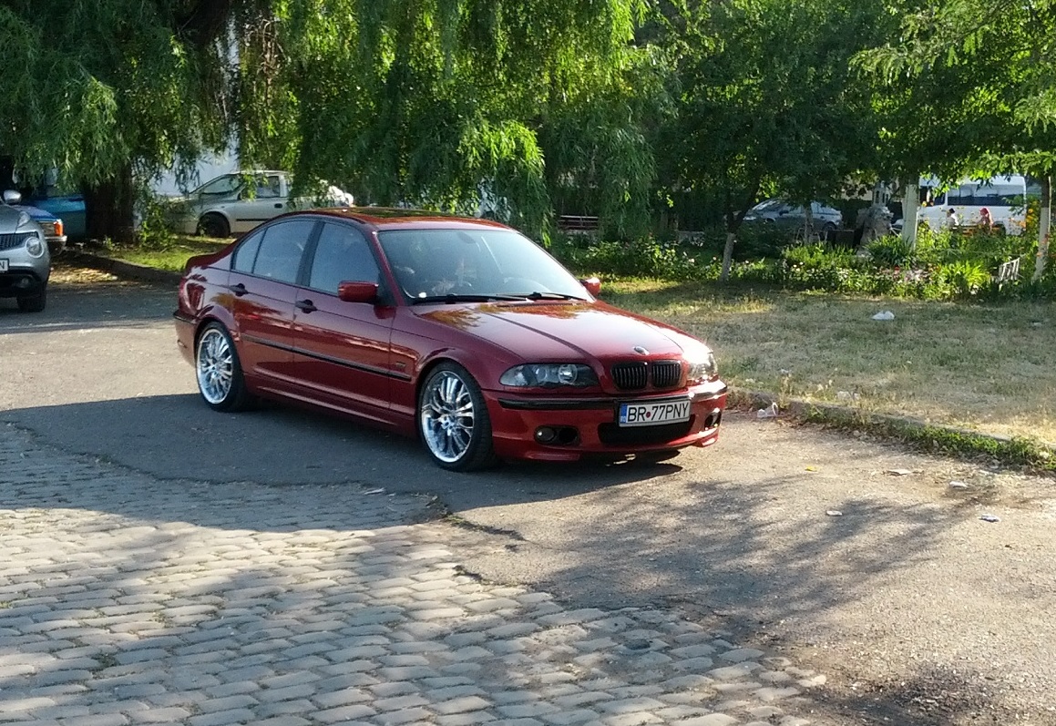

1.Te rog frumos poți să-mi pui o poză cu mașina ta ca să pot aprecia cum ”stă” ea în comparație cu a mea?

SI lui ii sta exact cum imi sta si mie, doar avem aceleasi arcuri ;)
Cum a spus si colegul keth si cum am zis si eu ieri, arcurile tale oricum s-au mai lasat.
Masina ta are nevoie de un mic drop, asa ca mergi linistit pe H&R 35/20 + Bilstein B4 M Tech.

tu crezi că dacă voi monta arcuri H&R mașina va sta puțin mai jos ca acum?
cred că 1 sau 2 cm mai jos nu mă va deranja.

Kenbobo, m technikurile sunt mai scurte, posibil sa fie o mica diferenta de drop intre noi.
Sincer sa fiu, din poze mie mi se pare ca e la fel, dar nu e exclus sa fie o diferenta. Tot ce e posibil.
Desi in unele poze mie mi se pare ca la mine sta putin mai jos decat la tine. Probabil cum la mine sunt mai uzate amortizoarele si flansele iar la tine sunt noi, chiar daca sunt M Tech.
LE: Oricum, diferenta e mica, de ordinul milimetrilor.

Uite poze before/after si la mine, poate te ajuta daca nu te-ai hotarat inca.
http://www.bmwclub.ro/forums/topic/105260-suspensie-sport/page__st__40__p__1516563#entry1516563
- before - suspensie stock
- after - H&R Touring Cup Kit 35/20
jante OE style 32, 8x18" ET 47 / 8,5x18" ET 50. Masina 320 D, 2004.
Edited by idx
In acest kit sunt incluse arcurile H&R 35/20 care i le-am recomandat si eu si keth, deci o sa arate la fel (la drop ma refer)
Amortizoarele sunt intr-adevar altele.
Oricum, s-a hotarat deja si a comandat H&R 35/20 + Bilstein B4 M Tech.
PS: Arata f bine masinuta ta ;)
