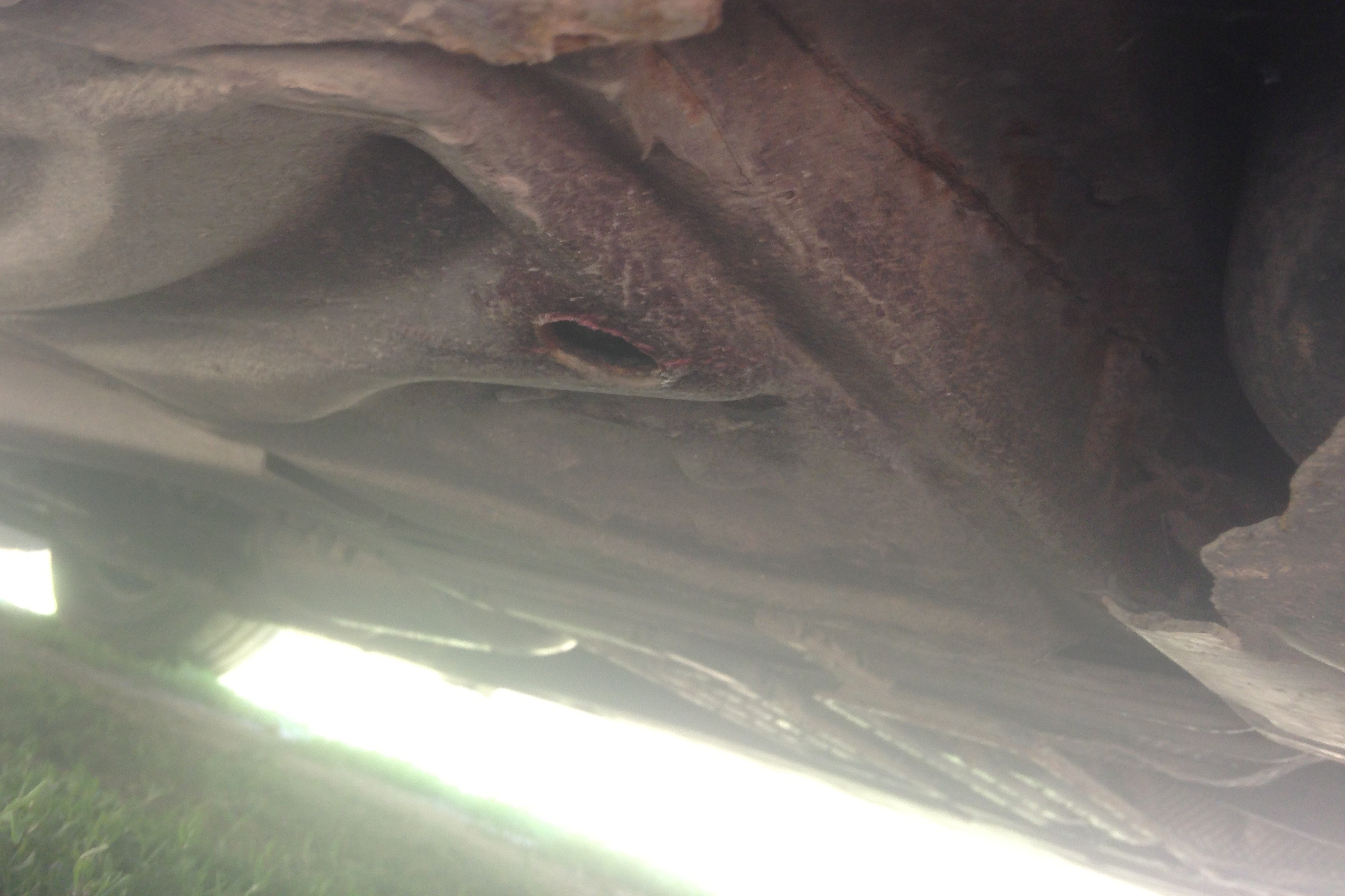

Faza cea mai tare e ca exista 4 "dopuri" in podea, cate unul in dreptul fiecarui pasager(exclus spate, mijloc) si anume:
- spate in dreptul prinderii presului spre usa.
- fata cam pe aceeasi linie cu cel din spate, dar e putin mai in fata(spre botul masinii) decat gaura de prindere a presului.
Ideea e ca daca le scoti adio, nu prea mai ai cum sa le pui inapoi. Dopurile sunt de tabla si sunt prinse etans. Le poti scoate cu un patent. Sa stii ca nu se scurge apa pe acolo "de buna voie"(sa nu intram in polemici cu gravitatie si alte notiuni de fizica), trebuie sa "storci" mocheta in zonele respective. Adica nu prea te scapa de munca scosul dopurilor. Spor la treaba.
Asa e la al meu e46 318i nfl.
Daca vrei iti fac si poze.

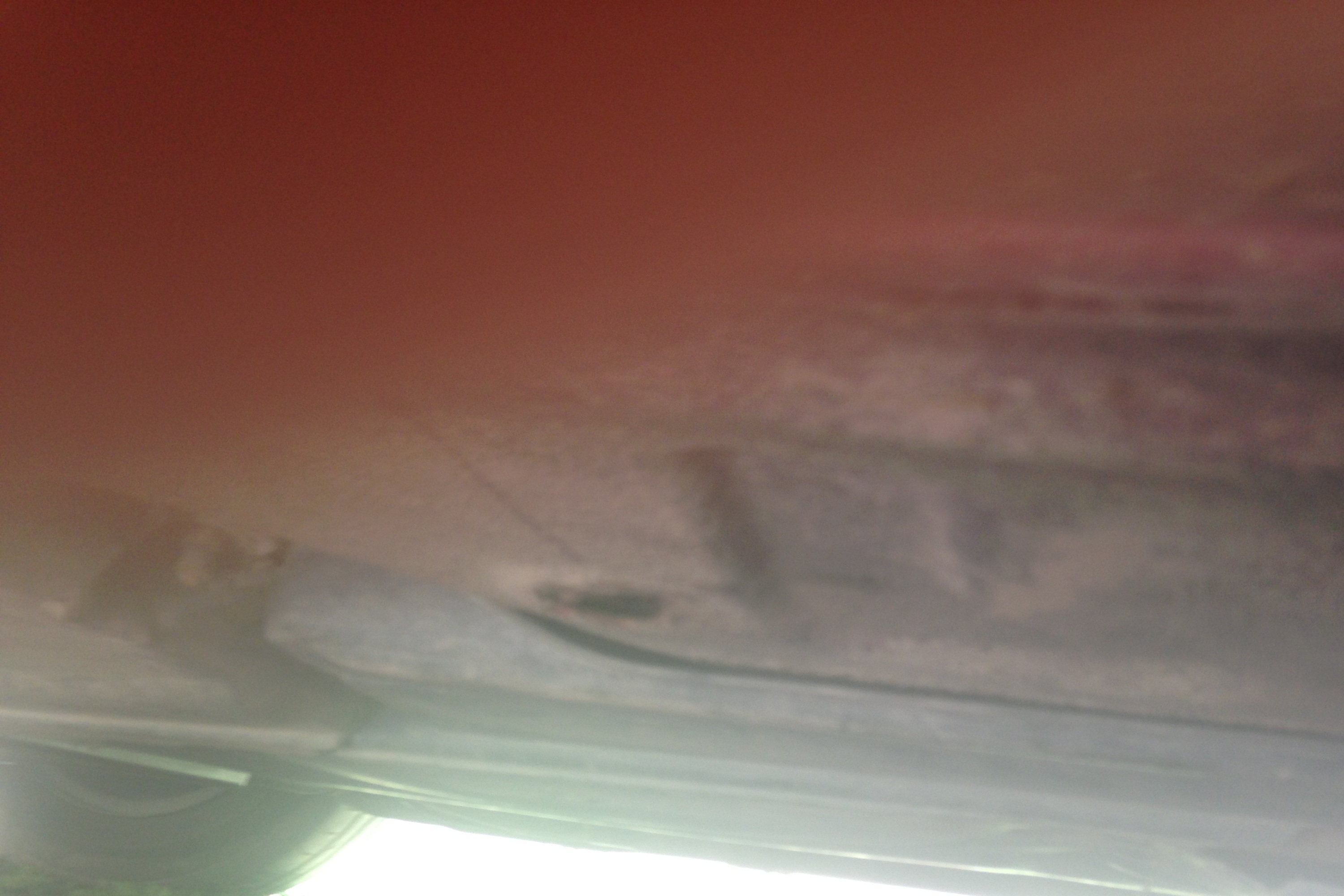

prima, din postul anterior e de pe partea soferului, aceasta e din spate, stanga.
eu cred ca alea sunt niste gauri tehnologice (ca sa nu se rupa caroseria in diverse momente de torsiune) , nu cred ca-s gauri de scurgere..la dracu , nu-i o cada pe roti
apropo, astupa-le cumva , ca vine toamna/iarna..
Nici eu nu cred ca sunt pentru altceva, daca erau pentru ranforsarea podelei de ce le-au mai debitat?! Adica pentru intarirea caroseriei se fac nervuri dar nu se dau gauri in ea...Intelegi ce vreau sa iti spun?! Daca e cineva in masura, poate sa ne lamureasca. Eu iti spun ce cred. O sa le atup cu dopurile care erau acolo, cand o sa mi se puna pata pe ele.
