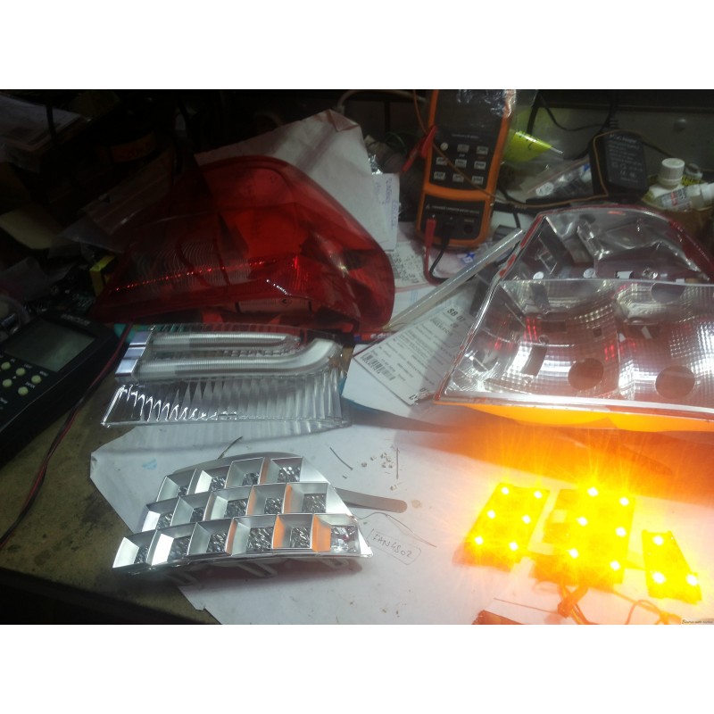

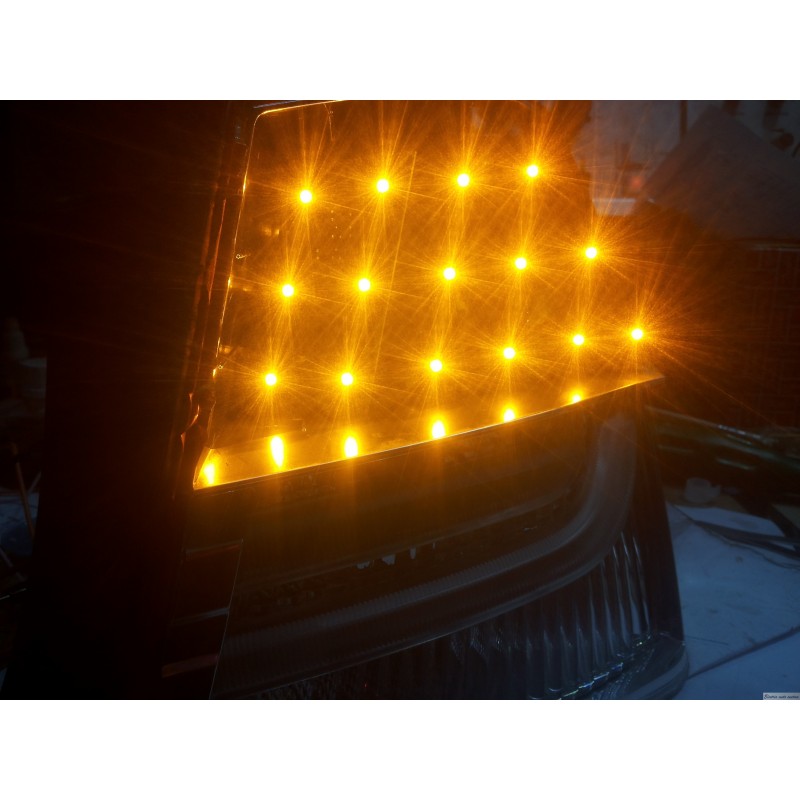

Update: reparatia a tinut o zi dupa care iar s.au stins cele 3 de pe exterior concomitent cu arderea controlerului de leduri de pozitie. Am gasit electronist talentat care a stiut cum si ce sa repare. Norocul meu a fost ca mai aveam un stop de pe care am transplantat piesele necesare.
Poate controlerul era primul care s-a dus si el ardea LED-urile. Apoi, la final, a cedat de tot. Electronistul poate nu are nicio vina.

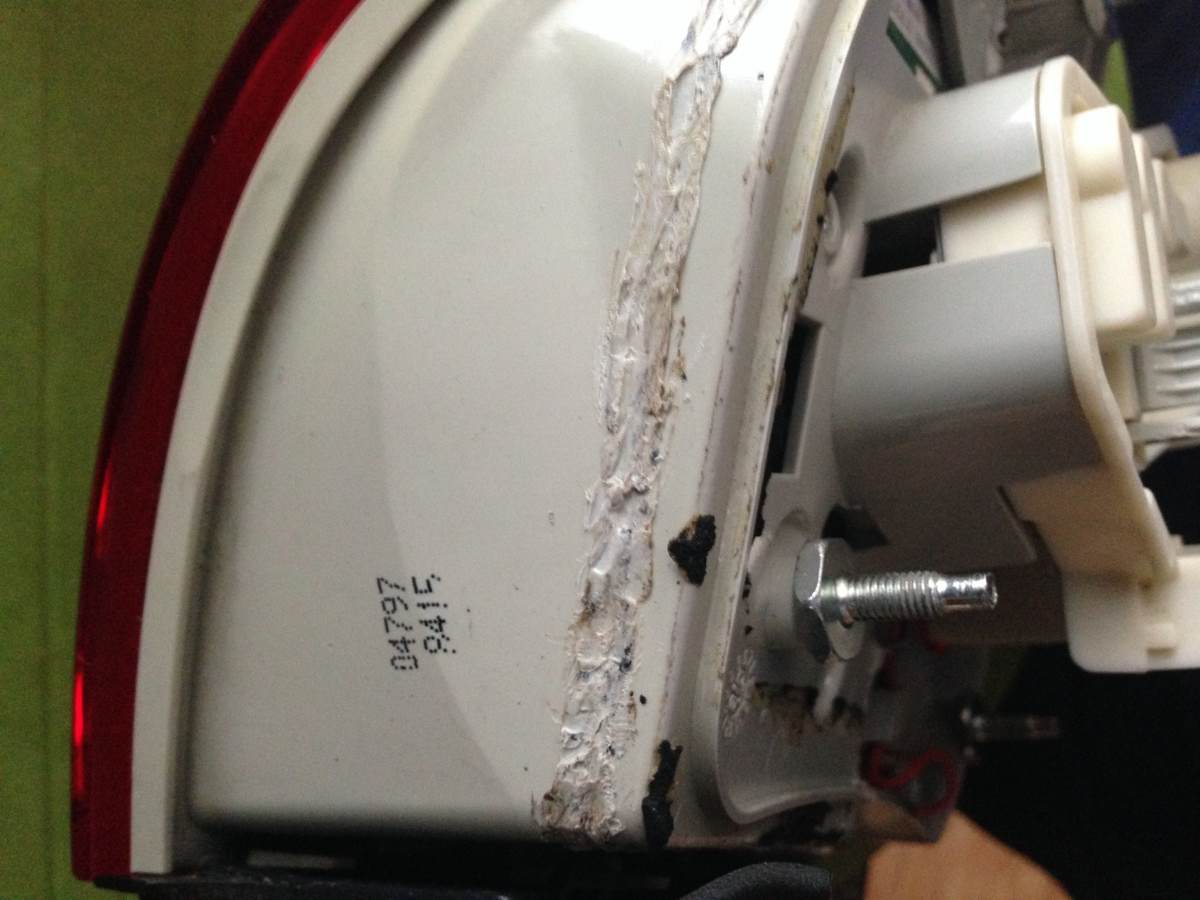

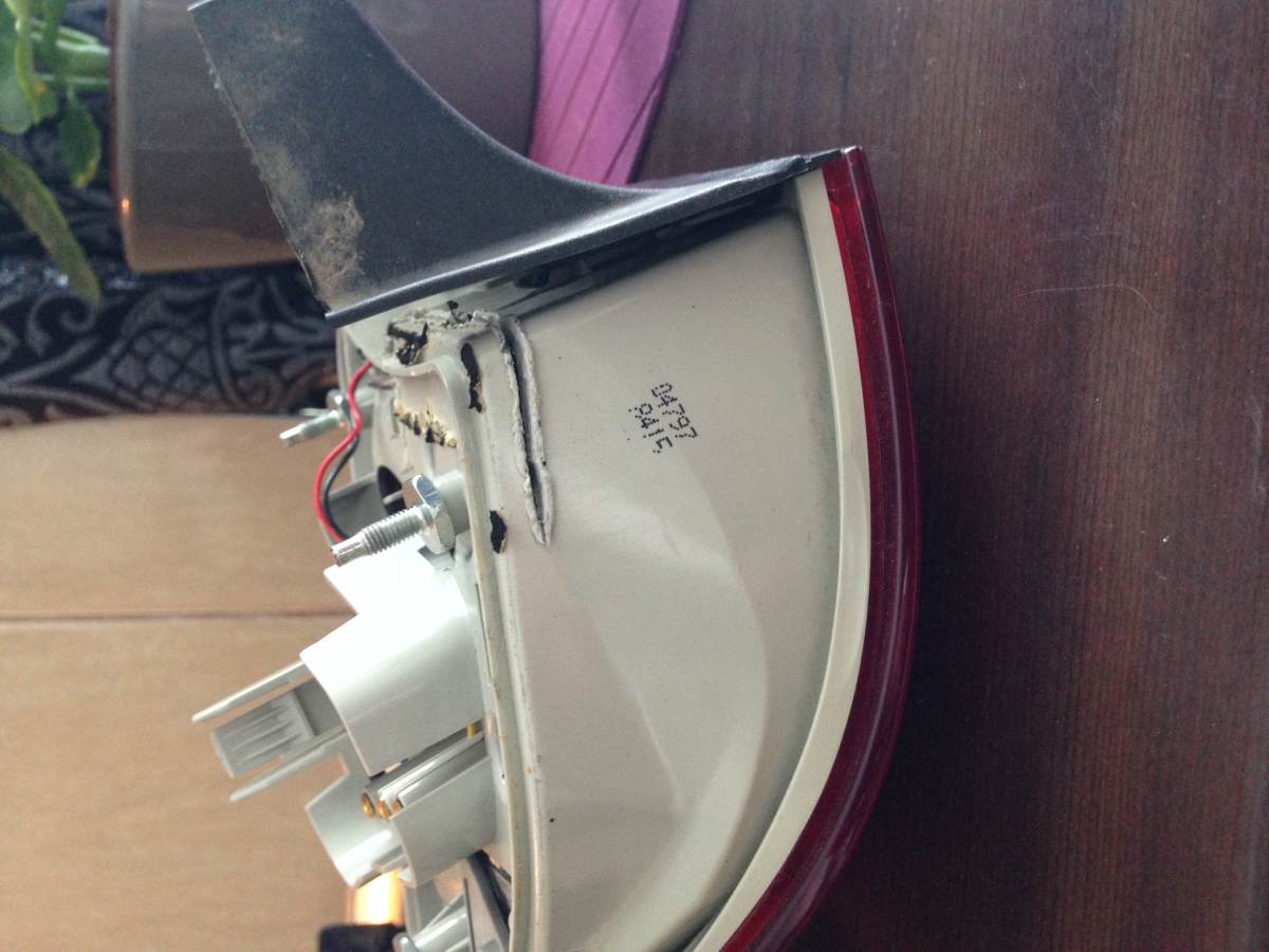

Chiar trebuie taiata carcasa a.i. sa ajungi la PCB-uri? Urat de tot...Cred ca ati folosit ceva Dremel de s-a topit plasticul pe langa taieturi. Cred ca mai bine foloseasti ceva firiz manual in cel mai rau caz si nu se mai topea plasticul.

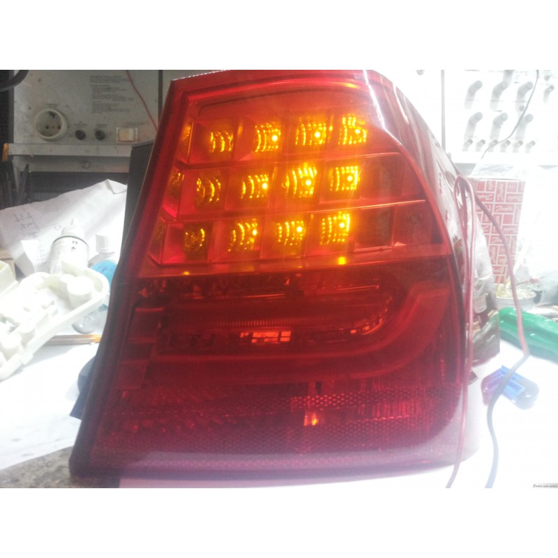

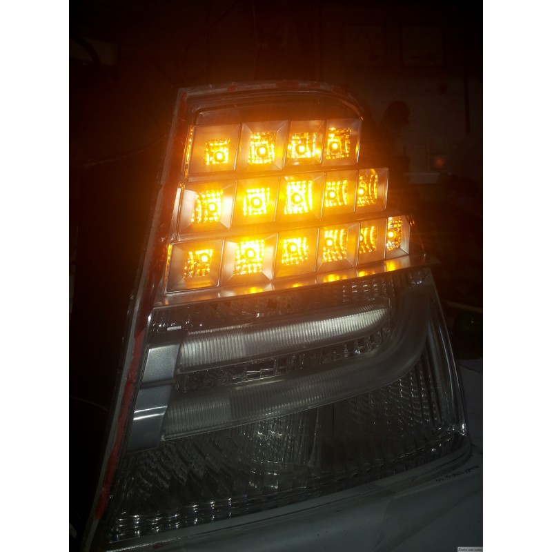

Azi mi-am ĂŽnlocuit al doilea led și semnalizarea funcționeazĂŁ din nou. Am plĂŁtit 25 RON pe 20 de leduri, cumpĂŁrate de pe net; aceasta plus timpul meu a fost singura investiție.
DacĂŁ cineva mai dorește ajutor și este sau trece prin Brașov, ĂŽl pot ajuta.

Trebuie taiata carcasa eu doar asa am putut rezolva :)

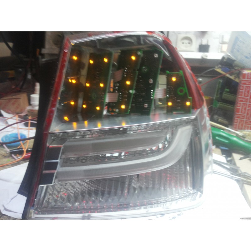

Salutare, stopurile de E90 se pot repara, se detaseaza partea exterioara (geamul), se scoate placa cu ledurile de semnalizare/pozitie, se fac cateva verificari/masuratori, se inlocuiesc elementele defecte (leduri, folie, etc.) si la final stopul se etanseaza cu silicon. Mai multe detalii aici: http://www.electricautocustom.ro/home/2480-reparatie-stop-led-bmw-e90-v2.html?search_query=stop+e90&results=2
LED-urile sunt produse de OSRAM! Sunt asadar LED-uri galbene, OSRAM PowerTOP LED, LY E6SF, clasa de luminozitate AB! Tot de la OSRAM poti sa mergi si pe LY ETSF, gasesti acelasi brightness BIN, AB ori mai puternice de AB sunt BA, BB...
