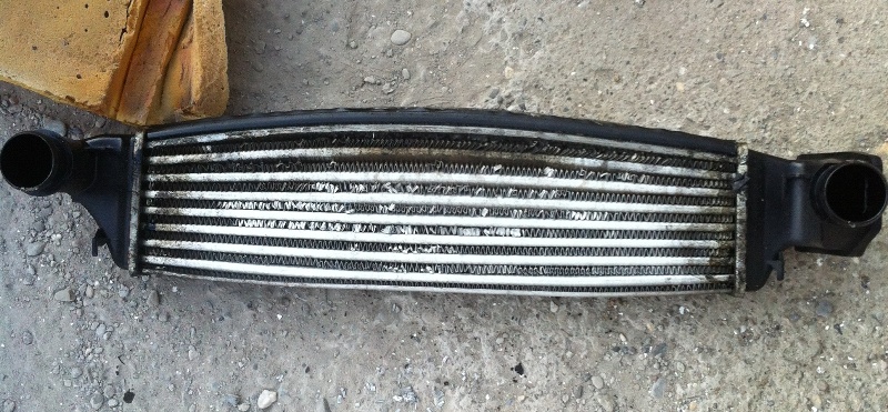

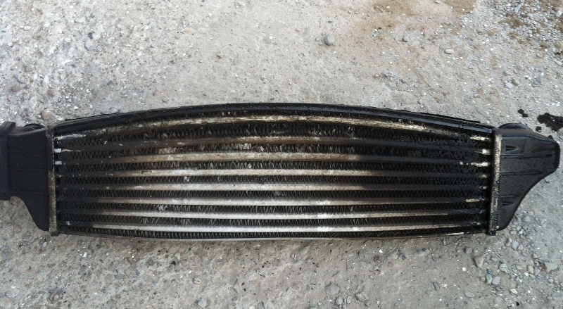

Ati mai vazut asa ceva?
clawdiu
Am descoperit pete de ulei sub masina dimineata, si dupa ce am fost la service am descoperit si cauza.
Pierdea ulei prin capete acolo unde se imbina cu partea aia de metal, plus ca mi se pare ciudat in ce stare este, nu imi pot explica cum de a ajuns asa!
L-am schimbat cu altul.
Inca mi se pare ciudat de ce ajungea ulei acolo totusi, nu in cantitati mari. Turbina e ok, masina trage.
In primul rand daca spui "radiatorul de la intercooler" e un pleonasm, e ca si cand ai spune "baba batrana". Ori e radiator de racire aer ori e intercooler.
In randul doi, ulei in el e normal sa fie in el, atat cat iti lasa sa treaca epuratorul din capacul culbutorilor. Mai grav e sa nu fie ulei, caz in care ai epuratorul infundat. In cazul asta e in pericol si turbina. Deci, bucura-te de ulei...
E clar ca daca a ajuns in halul ala iti curgea ulei pe la imbinari sau e fisurat.
In primul rand, ai dreptate, mi-am dat seama acum.
In al doilea rand multumesc pentru explicatie, ma mai linisteste putin, ca atatia mecanici = atatea pareri, si mi s-a spus si aia ca "nu ar avea ce cauta uleiul acolo".
