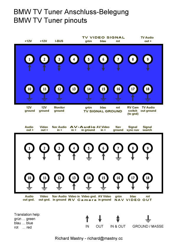

ce fel de navigatie ai ? dupa cum descrii , banuiesc ca ai Erisin
trebuie sa existe un fir in bucla de fire de la navi, etichetat cu "REVERSE" (verde - pt Dynavinuri) sau "BackCTRL"(roz - pt alte unitati)
asta practic alimenteaza transmisia video de la camera la navi... camera se alimenteaza cand se aprinde becul de marche-arriere (e ok, @Pole? :p )
