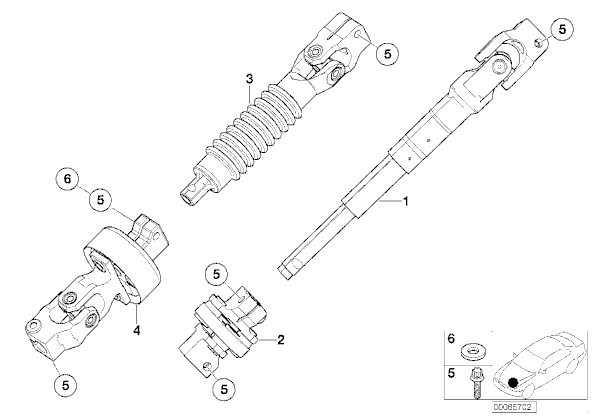

Salut!Incearca sa verifici articulatiile de pe coloana de directie,daca ai un joc la acea cruce cardanica posibil sa ai acele simtome despe care vorbesti.De cele mi multe ori se defecteaza piesa numarul 5 din schema mai jos atasata.post-46628-0-71940000-1376891816_thumb.png

Zgomotul poate sa fie si de la vreun pivot, sau o bieleta daca nu e de la coloana de directie.
ma gandeam si eu la bielete antiruliu alea nu le-am schimbat ca nu a fost nevoie...mai degraba coloana de la directie se zdrangane doar cand trec peste denivelari cu piatra cubica...cum am pe aici in minunata tara...:( dar in rest s-a schimbat situatia la viteza :D numai vibreaza numai tremura nimic ...stabilitate marita
