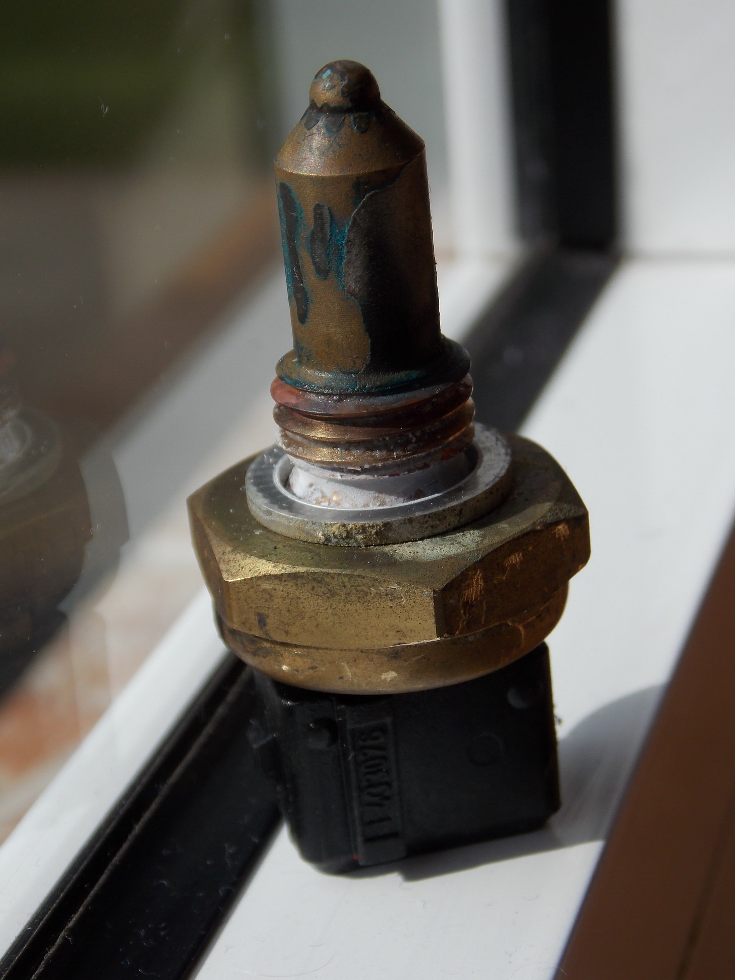

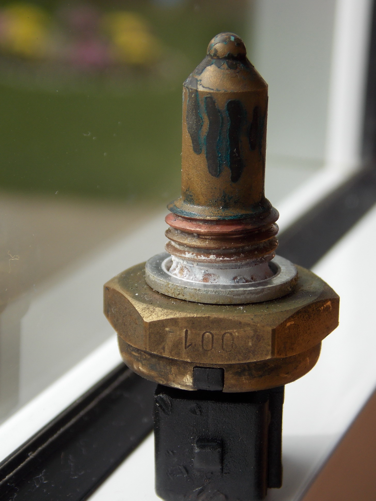

la prima vedere parea copt cu totul dusa si vopseaua de pe el (eu am avut si eroare pe tester de la el ) apoi desfacut si mufa de la sonda lambda prima si dai forja prin oras.
acum nu stiu de la care o fi ..ori senzorul ori ca am scos mufa de la sonda dar masina sta teapana la 750 800 rpm orice i as face,franari bruste, scos pe liber si franat si alte panarami de astea.
senzorul ala de temp e 45 ron original deci merita schimbat mai ales daca de 12 ani cat are masina nimeni nu si a batut capul cu el , sa o vad si cu sonda schimbata si poate am nimerit o:).
te anunt maine daca mai face figuri acum merge pizda. de cand am scos mufa la sonda nu a crescut deloc consumul cel putin pe BC.

i am facut o poza senzorului de temp inainte sa l arunc. eu l am schimbat din cauza acelei erori.o sa vad cum se comporta.
