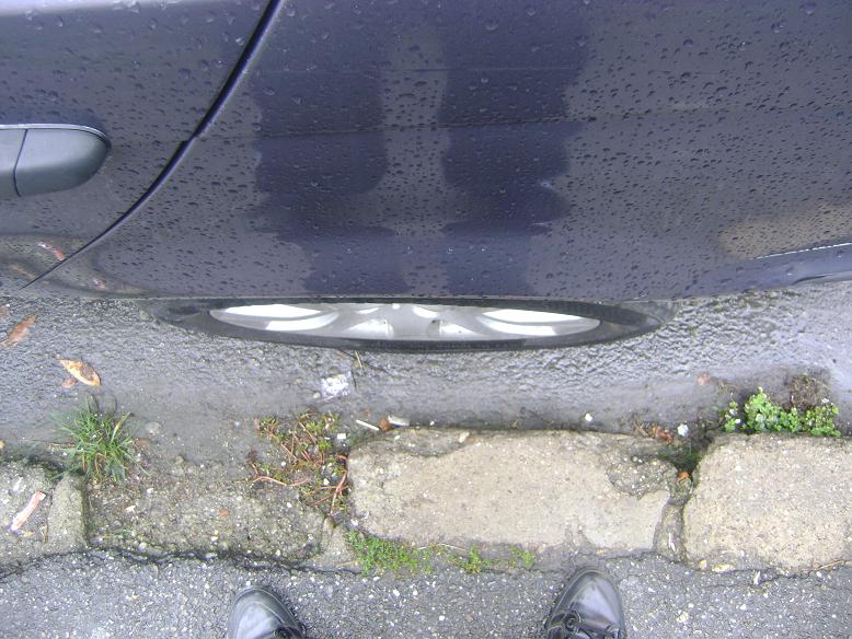

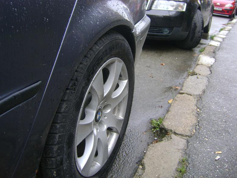

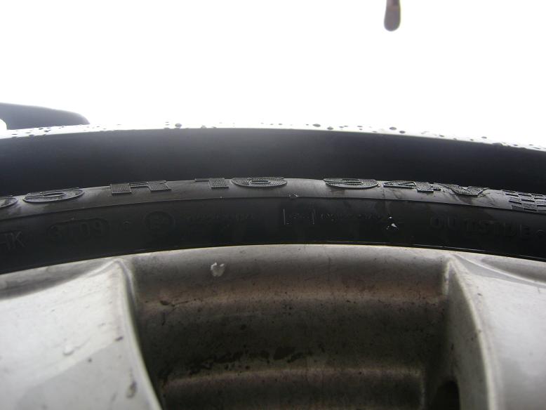

daca ai 3 oameni in spate+bagaje la denivelarile peste care treci cu viteza freaca....fara greutate pe spate nu freaca deloc daca te intreseaza o sa fac si o poza din laterala

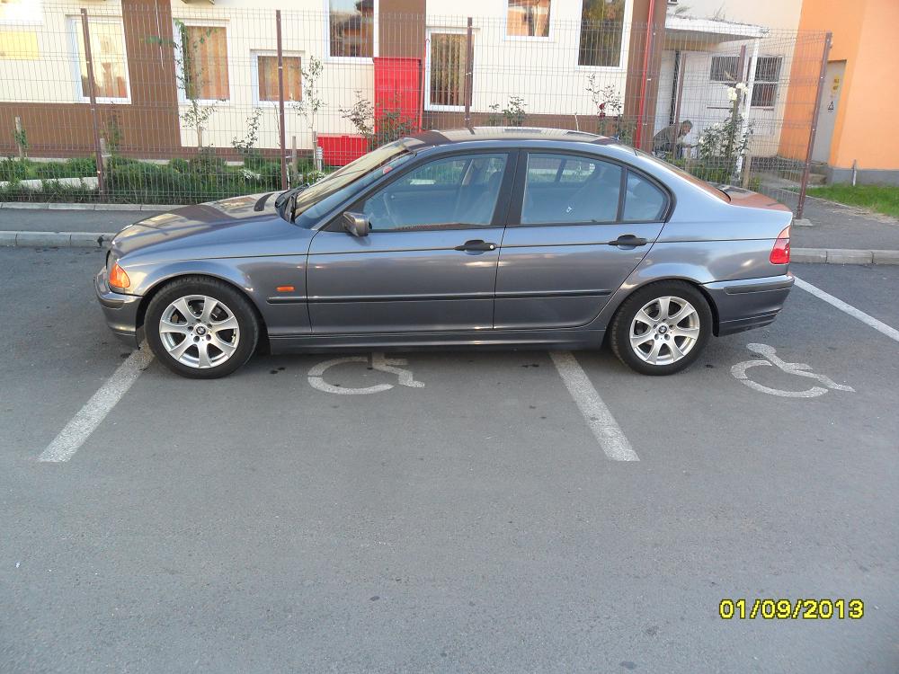

nu pui o poza din lateral sa vedem cat de tare ies de sub masina? freaca in aripi?
asta o am prin calc daca te intreseaza din alt unghi imi spui si se rezolva.

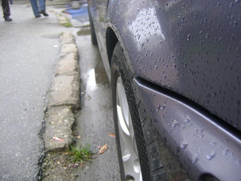

cred ca freaca... a mea e cu suspensii sport plus ca e lasata si roata din spate intra putin sub aripa...deci clar imi da in aripa si fara greutate...

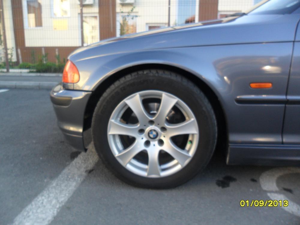

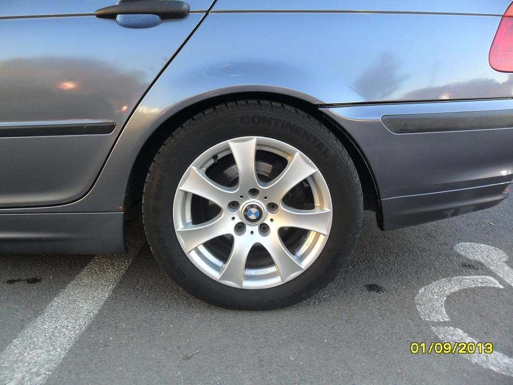

De ce freacu cu 205/55/R16 ? Eu la E46 cabrio am marimea asta pe talon, deci nu ar trebui sa frece.
Eu acum am 225/40/18 si au si protectie pentru jeanta si tot nu freaca.
On topic, cauciucurile sunt de iarna ? Ce dot au ?
freaca ca au et 20... tu prbabil ai et47.... ai ainseamna ca tis jantele mai in interior cu 2.7 cm... ceea ce e mult..si si daca au et 47 si pui 225 aia inseamna ca e poate 1 cm in exterior roata pe langa janta... deci et37 si tot mai raman 1.7 cm spatiu sa nu frece
