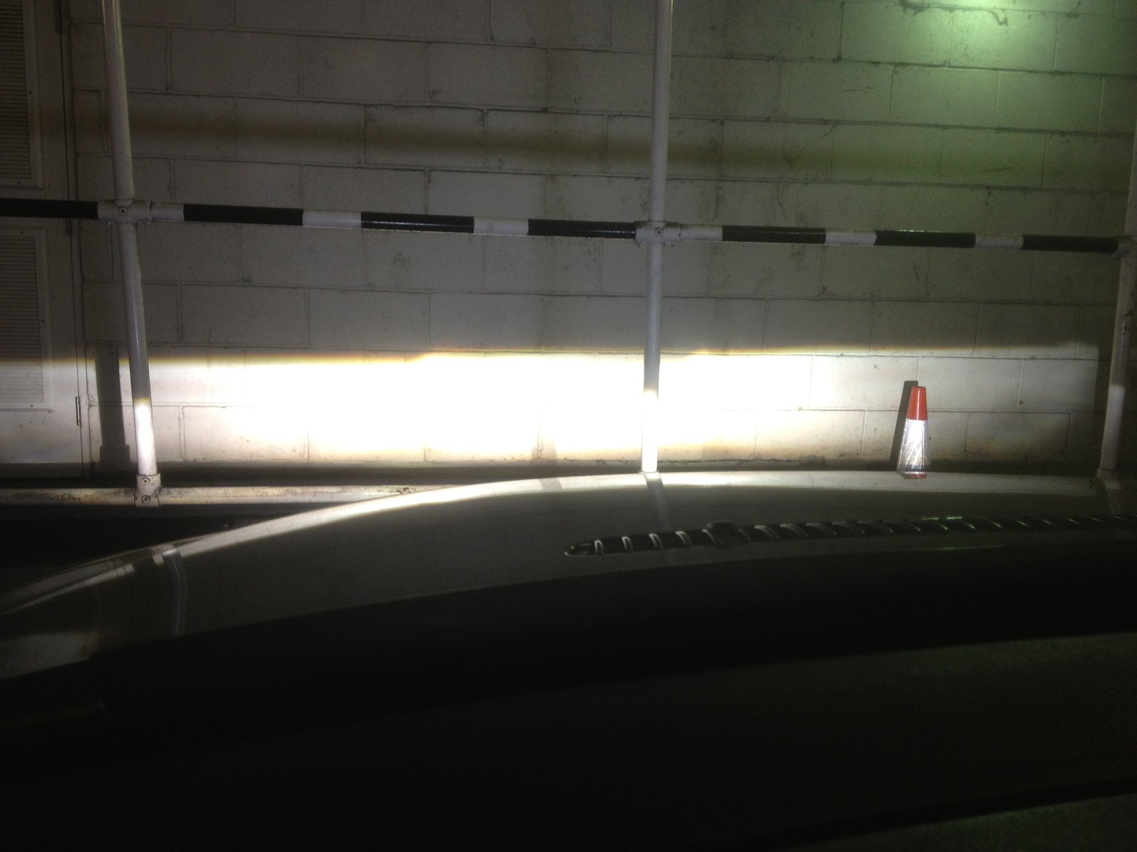

Ai o poza pe un perete ceva cu, cut off-ul lupelor (linia/Z-ul care il fac lupele)?

Sa faci o poza cu ale tale cum bat pe perete, ma intereseaza dunga.
Mi-am pus si eu acum o luna cele de 3" (multumita lui Kenbobo care m-a ajutat maxim), am observat ceva la o lupa, dunga e un pic spre galben, doar dunga cu tot cu acel cut off, desi la inceput erau perfecte amandoua (dungile si cut off-urile) nu stiu care ar fi faza... tot 4300k 35w, intradevar vezi super mega extraordinar fata de halogene, dar sunt anumite fineturi care ma seaca...

Eu am avut ceva probleme cu Cut-off la ele la inceput...s-a rezolvat prin demontarea totala a lupei si intarirea acelui arc care impinge acea tablitza pentru cut-off :)
Pur si simplu le desfaci si desfaci cu grija acea tablitza, e prinsa cu o sarma otzelita, si tragi usor de acel arc (il lungesti) si se mai intareste oarecum....iar de atunci nu am mai avut probleme...

La lupa dreapta cut offul e perfect.
La stanga e problema desi e schimbat mecanismul din interiorul lupei pt ca primul ramanea blocat intre faza lunga si scurta... Deci asta e al doilea dar asta se pare ca are alta problema :D... Oricum vad superb doar asta ma deranjeaza...cut offul ala colorat galbui
Fa un exercitiu si schimba balasturile si becurile intre ele :) ca sa scapi de un potential factor (lumina produsa)
Daca nici asa nu este ok, atunci lupa are o problema, fie lentila, fie acea tablitza nu se ridica perfect, o problema des intalnita la aceste lupe....dar ti-am zis, poti face arcul mai tare...eu am scapat asa...si iti spun sincer, cut-offul este 100% perfect clar!

astazi a functionat perfect si cea de pe partea stanga... sper sa ramana asa, le-am innebunit cu flash-urile ca sa vad daca apare iar dunga colorata dar momentan sunt ok... mnah nu-s originale am inteles astea de la noi din tara... originalele ar trebui sa aiba morimoto scris pe ele.
nu stiu de ce am vaga banuiala ca la tine este vorba totusi de acea clapetutza de metal, care nu se ridica 100% si manane 'un pic' aplecata incat sa nu formeze unghi drept si facea acea dispersie de lumina....
