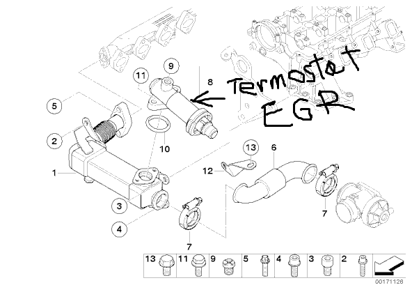

Salut!Exista si al doilea termostat ,cel de la EGR.Uite,atasez si o schita.post-46628-0-16349700-1386011418_thumb.png

Da, la drum lung. Voi incerca sa il dau jos initial pe asta de la EGR sa il verific si eventual sa il schimb sa vedem ce se intampla. E greu de dat jos? Dureaza mult?
in maxim 1 min l-ai dat jos.e foarte simpla operatiunea.termostatul principal se da mai greu jos , si acela se defecteaza foarte usor deoarece are urechile care tine arcul din plastic....deci se rup foarte usor acele urechi.
l-am dat jos in dupamiaza asta. se sufla destul de usor prin el. nu e nevoie sa depun nici macar catusi de putin efort ca sa suflu prin el. Inteleg din asta ca este dus. I-am facut poze, sa merg maine sa vad de unde sa il comand. As vrea sa cumpar pe original.
