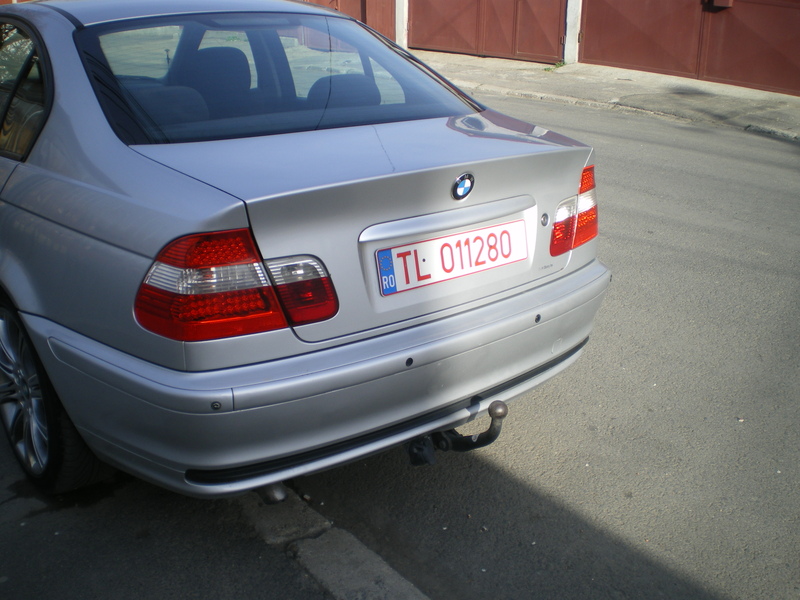

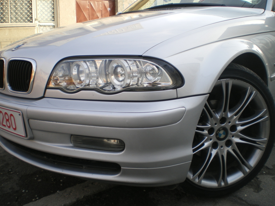

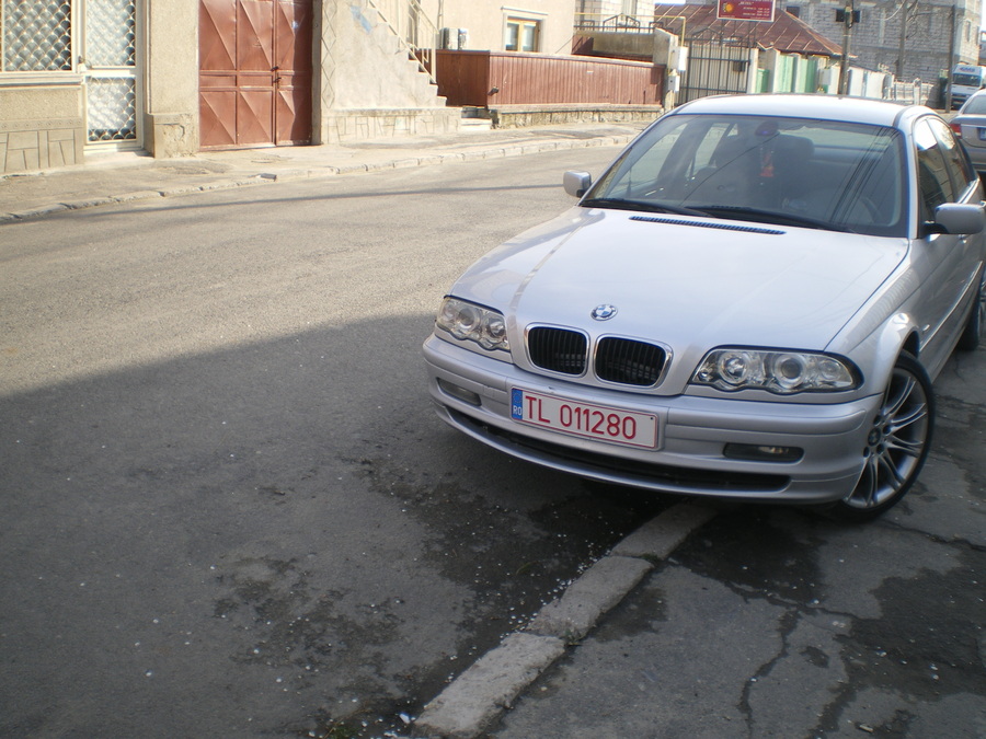

Buna seara.Sun nou pe acest forum , de fapt e prima data cand intru pe un forum :) Ma numesc Nicu si sunt posesorul unui bmw e46 din 99 2.0 136 cp.Masina am cumparat-o din Germania in 2008 ...Dar aproape 3 ani masina a stat in garaj , eu fiind plecat sau avand probleme cu politia permisul etc etc nu intram in amanunte:). De cand am cumparat masina avea faruri aftermarket si stopuri la fel pe leduri nu originale...Geamul farfului de fapt platicul , este topit in dreptul lupei de la faza scurta ...Am primit cadou un kit de xenon zilele trecute l-am montat si ma intereseaza daca imi va topi de tot geamul.Sau daca ar merge schimbat acel "geam din plastic" cu unul din sticla se gasesc.Sau orice alta varianta in afara cumpararea unor noi faruri ...Asta ar fi una .. :)) a doua , agel eyes-urile s-au cam terminat :)) becurile trebuie schimbate ? Precisez ca farurile sunt lipite , nu sunt pe cleme ca cele originale..Iar stopurile incet incet incep sa numai arda toate ledurile , azi un rand maine un rand si tot asa...Ce as putea face dar sa nu cumpar altele noi ca sunt cam scumpicele.Multumesc frumos .Atasez si o poza cu farurile sa va dati seama de care sunt :)

la farurile astea nu cred ca se gaseste sticla ca sunt cu tot cu semnalizare. snt oribile oricum, i ai niste faruri sh si asta e. la fel si la stopuri nu cred ca ai ce sa le faci dar intreaba un electronist poate se pot schimba doar ledurile arse dar m as mira Edited by CosminE46
pai iti poti lua faruri oem fara lupe.
iti iei kit de lupe morimoto h1 si le montezi instalatia pe care o ai.
uite aici cum
http://www.bmwclub.ro/forums/topic/124281-diy-retrofit-bixenon-morimoto-h1/
mai pui si angel eyesurile si aia e.
uite aici
http://www.bmwclub.ro/forums/topic/6864-diy-angeleyes-ccfl/
am impresia de fapt mai mult ca sigur ca si stopurile sunt lipite :( nu merge scoasa sticla...m-am uitat mai demult la ele si aveam acces decat la becurile de semnalizare....la led-uri parca nu aveam cum sa umblu...poate ma insel o sa ma uit maine...Si electronist ? hmmm in comuna asta asfaltata cu 4 semafoare , numita "orasul Tulcea" numai electronisti si mecanici "meseriasi" avem :))) sa numai zic cat a stat masina prin service-uri si cati bani am bagat in ea....O parte aiurea...o parte nu :)
mersi krebs de sfat ..aveam de gand sa schimb faruri ca nici mie nu prea imi plac...deci : imi trebuie faruri+lupe+angel si + instalatia care o am deja corect ? Ideea e lupe bi-xenon ? Trebuie sa mai iau o instalatie si ptr faza lunga ?
.....si triplele cred ca o sa le caut la fel OEM ..
E de ajuns instalatia care o ai.faruri iei din dezmembrari, baga anunt ca iti cumperi faruri si te vor contacta o gramada cu oferte. vezi care e cea mai mica si asta e. vezi ca iti trebuie faruri+semnale nu doar farurile.
la fel si pt stopuri poti sa iei stopuri de facelift fix ca ale tale dar fara leduri ar trebui sa coste vreo 3 milioane sh originale (cu semnal alb).
http://www.okazii.ro/faruri-si-lumini/stopuri/stopuri-bmw-seria-3-e46-1998-2005-facelift-si-non-facelift-a137245064
sau iei asa noi
Edited by CosminE46
ok....multumesc de sfat...Incep sa caut faruri + semnalizari...Ma gandeam ca ar fi mai bine sa cumpar si angel decat sa iau faruri ca angel gata montate ...cele gata montate cine stie de cand sunt puse cum lumineaza etc tec...Mai bine un set noi si montate ulterior pe faruri nu ? Si angel-urile care sunt mai bune ? Cele led sau ccfl ?
