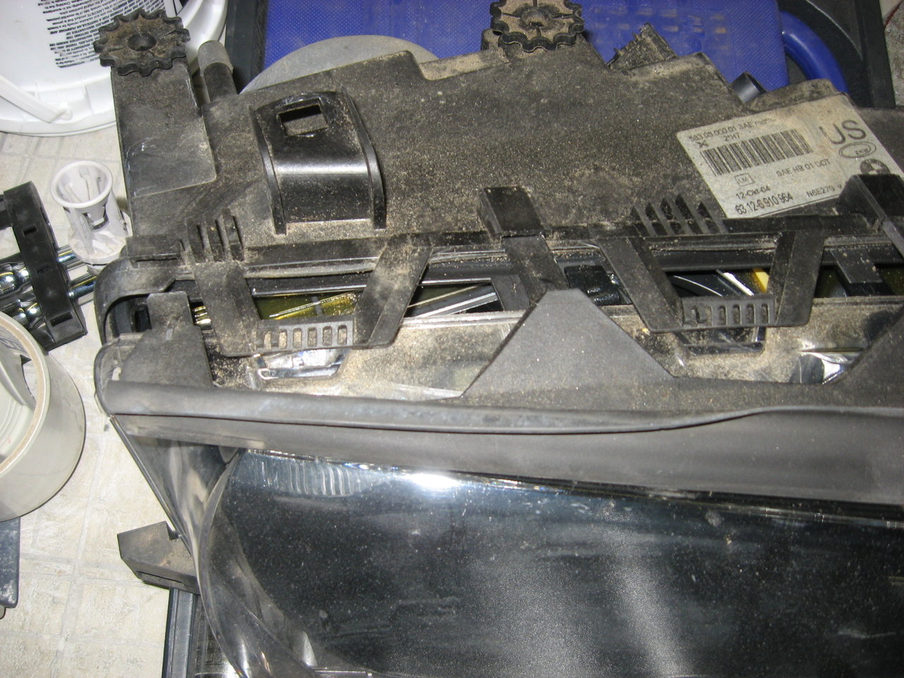

- inlaturati trimul de sub far (atentie la sistemul de prindere - se preseaza clipsurile, apoi se trage inspre fata masinii)... pentru cei care doresc sa lucreze cu farul demontat, se desurubeaza cele 4 suruburi cu cap de 8 (2 sunt la vedere deasupra farului, iar 2 sunt sub far, e nevoie de extensia magnetica pt tubulara)

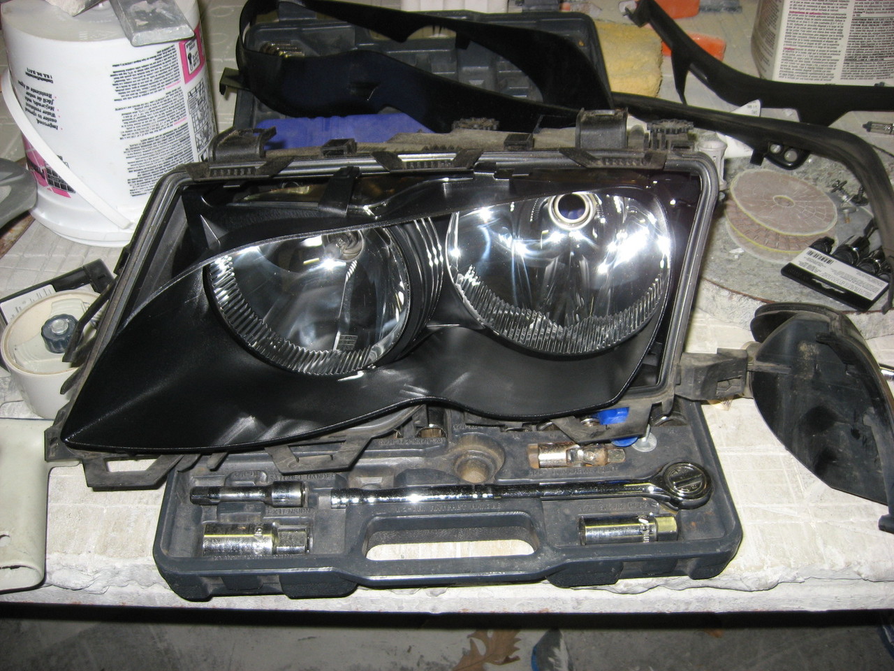

- se inlatura geamul farului prin declipsarea celor 7 prinderi (3 sus, 3 jos, si 1 in lateral spre coltul sticlei)
- se scoate trimul interior al farului prin tragere ferma, dar nu brusca

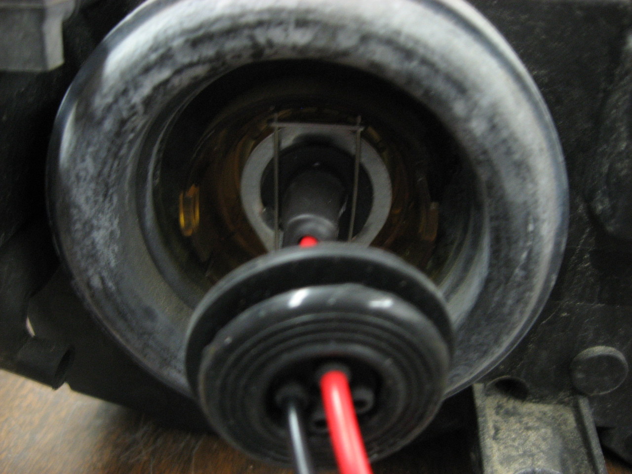

- se demonteaza becul de faza scurta (ATENTIE! nu scoateti si mansonul de cauciuc care protejeaza impotriva umezelii, altfel riscati sa il uitati la final :D )

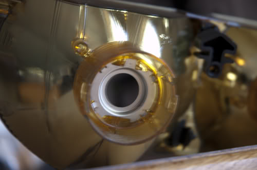

- se insereaza kitul de montaj pe proiectoare: mai intai garnitura/protectia de plastic alb se pune intotdeauna intre oglinda farului si corpul proiectorului Morimoto, apoi sistemul de fixare in spatele farului.
- se monteaza becurile H1 si se fixeaza cu sistemul de prindere

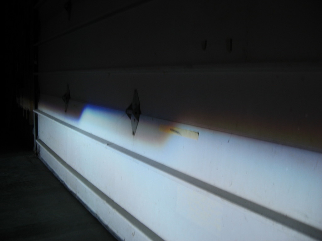

efectul BiXenon

@Gelu, nu se mai taie nimic, doar la FX-R era nevoie de detasarea soclului de H7 ca sa ii faci loc celui D2S...
iar becul H1 pe care l-ai pus tu e HALOGEN...
e nevoie de H1 XENON... pt ca e mai mic si intra perfect pe gaura actuala de la oglinda farului (exista Morimoto si cu soclu D2S, dar acolo iarasi ajungi la decupaje)

faza lunga va functiona in continuare, in paralel cu a doua faza a bixenonului... ;)
