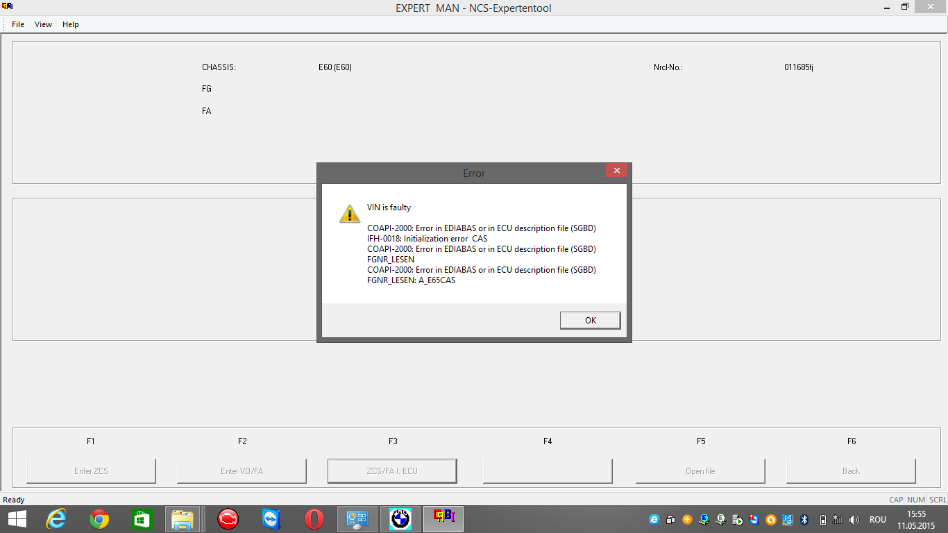

am pus FRM nou cu versiunea c33.am facut update la ncs ca sa il pot coda, dar inpa nu imi mai gaseste FRM-ul.eroarea fiind cea din poza.
stiu ca este ceva lipsa la actualizarea bazei de date-sp-daten...eu am tot incercat sa copiez pe unde trebuie fisierele, dar tot nu vrea.
are cineva idee ce trebuie sa fac?
http://i758.photobucket.com/albums/xx225/all3ex_wly/Untitled_zpsseypmlll.jpg
n am mai intalnit eroarea asta la ncs..... :frantics:

eroarea era coapi-1000 fehler.
