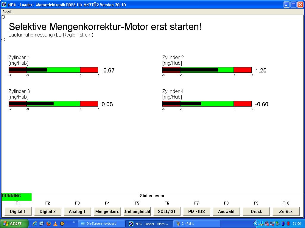

Salutare. An reusit in final sa instalez INPA cu ajutorul lui mgs aruia ii multumesc si aici. Ce parere aveti despre aceste valori ale injetoarelor? Mentionez ca in iarna aveam 2,3 pe cilindrul 2, acum pare ca a scazut pe la 1,25 si asta cu motorul rece, nepornit de 2zile. In iarna s-a verificat dupa ce in prealabil am mers cu masina vreo 10km.

injectorul 2 are ceva probleme. pana la 1 ar trebui corectia
? unde ai citit asa ceva?
unde am citit ce? ca 2 are probleme?
