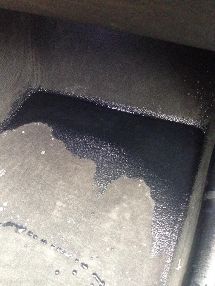

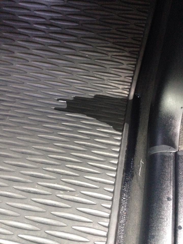

Ca sa nu deschid alt topic,mai devreme stergeam pielea si ce sa vezi,surpriza,jos la pasagerul din dreapta,era plin cu apa...
Pozele vorbesc de la sine:
post-64167-0-83020500-1401546327_thumb.jpg post-64167-0-10083900-1401546346_thumb.jpg
Chedarul din dreapta este putin umflat in zona oglinzii,dar era asa demult si n-am avut probleme,ba din contra,cel din partea soferului este mai umflat decat cel din dreapta si n-am avut probleme...
Sincer...cer ajutor ca tare mi-e frica de ploile astea....
la tine este dezlipita folia de pe usa , desfa fata de usa si relipeste-o
Acum am citit mai multe despre scurgerile astea,da,se pare ca asta ar fi problema...dar acum iar ploua :| si nu pot sa fac nimic...unde este folia mai exact? la baza usii? intre fata de usa ?
Sincer, nu prea ma pricep,m-ar ajuta un desen/schema :D
