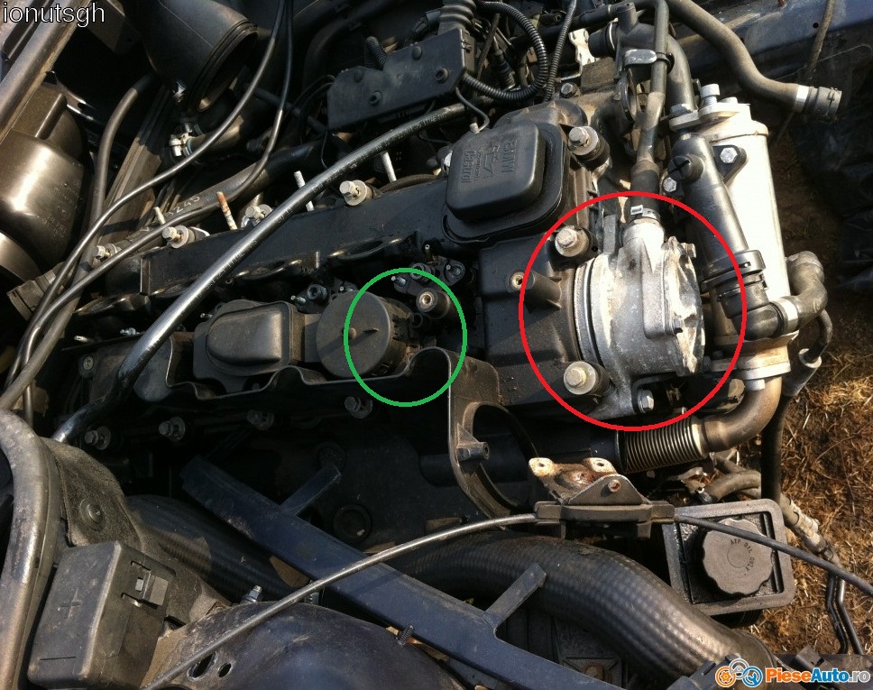

La mine pe langa filtrul eruptor e plin de ulei si ceva rugina,trebuie sa-l schimb,nu?
Am incercuit cu verde in poza din atasament zona unde are urme de rugina,ulei are peste tot.
Inca o intrebare,piesa incercuita de mine cu rosu ce e?

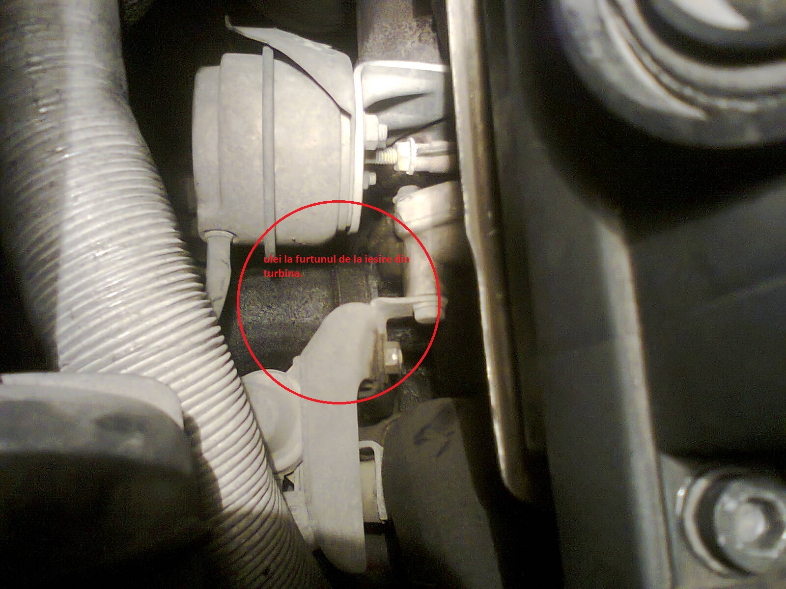

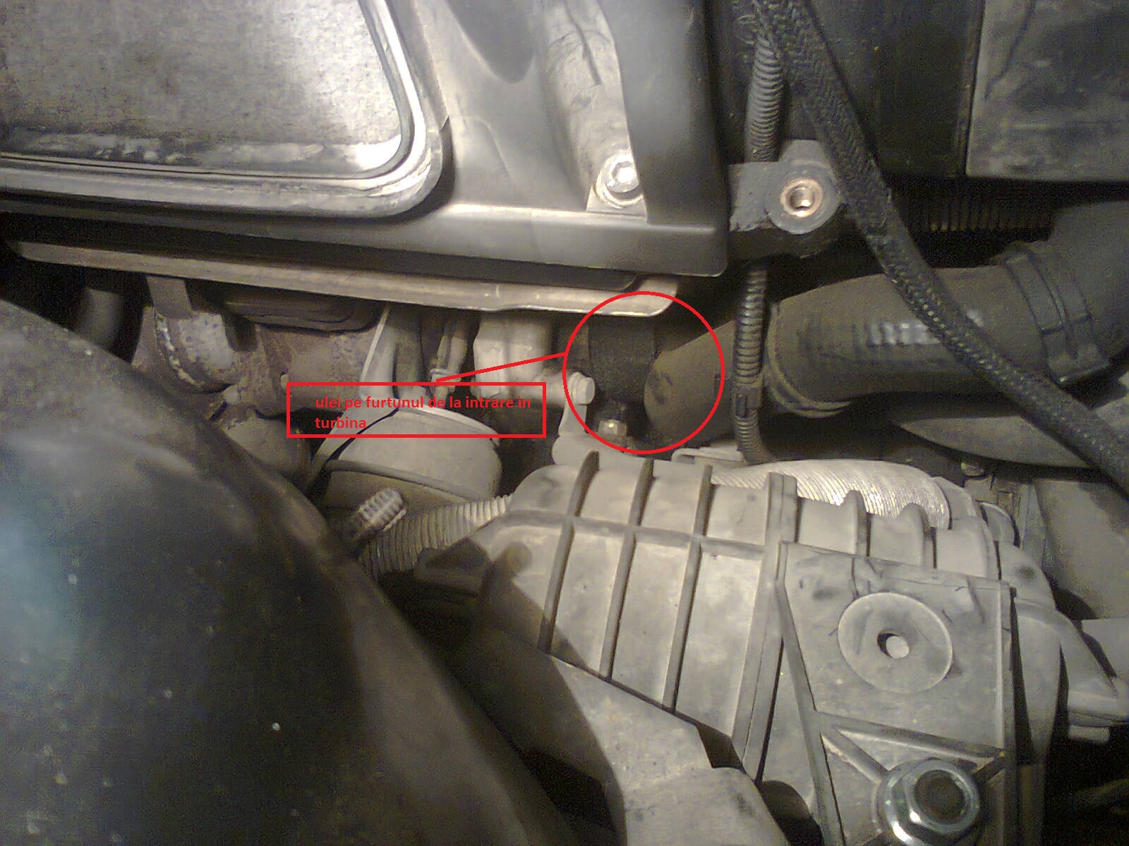

Si am mai vazut ca am urme de ulei si la ambele furtune groase de la turbina,la cel care pleaca de la filtrul de aer la turbina si la cel ce iasa din turbina si merge la radiator,oare din ce cauza?
Filtrul de aer nu am reusit sa-l mai desfac sa vad daca am pierderi si la acel furtun mentionat si in posturile de mai sus.
(Poza nu e facuta la motorul meu,e luata de pe net.)

Piesa incercuita cu rosu este pompa de vacuum.
Filtrul epurator vine cu niste garnituri. Cel mai bine schimba-l cu totul.
Exista un mason care se uzeaza si din cauza caruia pierde ulei pe la turbo. E montat pe acel cot dintre filtrul de aer si turbo.
Celalalt furtun nu se duce din turbo la radiator ci la intercooler.

O poza cu mansonul poti pune?,m-ar ajuta.
Da,de furtunul de la intercooler este vorba,si pe acolo are ulei,nu stiam cum sa-i spun. :rolleyes:
