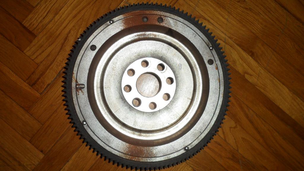

Buna ziua , de curand am achizitionat de aici de pe forum un kit de ambreiaj valeo care are volanta masa simpla (bmw e46 320d 136 cp)
Motivul pentru care am luat aceasta decizie este ca dupa doar un an de zile de la inlocuirea kit-ului de ambreiaj mi-a picat iar
In fine ... problema mare este ca dupa ce am inlocuit acest kit motorul la ralanti merge foarte neregulat , variaza turatia intre 500 - 800 rpm.am pus testerul pe ea , imi da o eroare la senzorul care citeste turatiile de la volanta , mecanicul este sigur ca senzorul nu are nimic.aveti idee unde este problema?multumesc mult

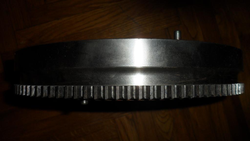

Senzorul nu da impulsurile de capul lui. Pe vibrochen exista o coroana care ii da impulsuri (niste dinti din tabla).
Nu stiu la motorul tau daca se aflape volanta sau dincolo de bloc, in motor.
Am mai intalnit masini cu coroana stramba si mergea motorul neregulat.
Nu, aia e coroana pe care cupleaza demarorul.
Cea de care spun este din tabla. Inseamna ca e in motor. Sa nu fie strambi ceva dinti. Desi e cam greu. Aia se stramba doar cand se demonteaza baia si lucreaza vreun cioban prin motor.

N-ai facut o alegere inspirata. Risti sa ti se rupa arborele, deoarece volanta cu masa simpla nu preia socurile ca cea cu masa dubla. :thumbsup:
Nu pateste nimic vibrochenul pentru ca seturile de conversie sunt facute si concepute de asa natura incat discul de ambreaj preia socurile aparute.
La discul de ambreaj normal nu au arcuri de compensare,la discul de conversie au 8 sau 4 arcuri de compensare (4 mici si 4 mari in cazul celor cu 8 arcuri).
Ce set de conversie ai luat...Valeo ?
Uite aici documentatie tehnica de la Valeo vis avis de setul de conversie.
