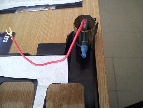

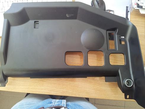

Am un E91 care a venit din fabrica cu o priza 12V in cotiera si o priza in portbagaj.
Urmeaza sa plec in concediu si am nevoie de mai multe prize pentru: lada frigorifica, incarcator telefon, incarcator tableta si statie emisie receptie.
Am hotarat sa imi montez priza care vine sub torpedou. Gaura este gata facuta si priza am gasit in benzinarie. Cum se vede in poza am montat priza pe masca de sub torpedou - in dreptul pasagerul dreapta fata (masca este prinsa in 2 holsuruburi).
Acum urmeza sa fac conexiunile electrice. Aici am o intrebare pentru cunascatori: Unde fac legaturile electrice? (tabloul de sigurante este langa torpedou deci cablajul nu e foarte lung). Nelamurirea mea este daca gasesc o modaliate de conectare cat mai apropiata de fabrica!!!
Multumesc anticipat pentru sfaturi.
Florin.

poti sa te conectezi la priza de bricheta de la consola centrala, langa scrumiera. acolo e si legata din fabrica, nu are siguranta separata, e impreuna cu cea de la bricheta.
Nu am scrumiera, deci nici priza de briceta... De aici si problema. Ideea este ca as vrea sa o leg in tabloul de sigurante sau undeva in zona.

Recent am avut si eu aceasta problema. Cu toate ca s-a discutat aceasta problema acum un an si jumatate, postez aici, ca sa nu deschid alt topic. Priza pentru bricheta se poate lega la firele care vin la torpedou pentru incarcarea lanternei (majoritatea nu mai au lanterna). Firele de acolo nu sunt legate pe + permanent, la 30 de minute dupa inchiderea masinii se intrerupe alimentarea.
