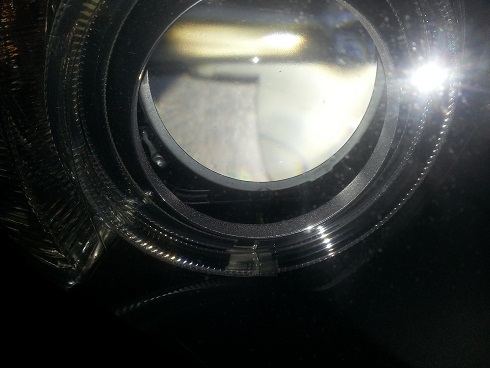

foto

Sa nu fie cumva blocat shutter-ul din modulul cu lupa! Este o usita din tabla actionata mecanic, ce se ridica si coboara a.i. sa obtureze o parte din lumina data de xenon! Cel putin asa stiu ca-s construite aceste module OEM cu xenon!
Si eu u tot problema asta o banuiesc deoarece becul in sine se aprinde doar ca usita nu se ridica. Are cineva o idee cum s ar putea debloca sau ma paste schimbarea farului cu totul.

La acel shutter ai acces daca dai jos capacul din spatele farului sau cel deasupra farului . Cel deasupra trebuie doar sa apesi cu surubelnita cele 2 cleme . In spate e pe suruburi . Stiu ca acum cand am dat jos farul aveam acces la acea clapeta . Verifica poate e blocata . Nu stiu care ar putea fi cauza.
