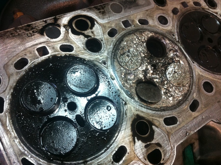

deci am avut dreptate ... a tras ulei pe admisie
pistonul arata bine ? nu era ciupit ? s-a uitat bine mecanicul la el ?
atasez si doua poze care arata la ce se poate ajunge de la asa ceva, noroc ca n-ai avut viteza mare, respectivul avea 180 cand a cedat turbina
