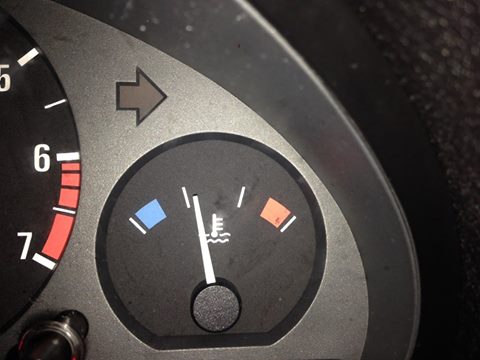

Problema incalzire.. nu ajunge apa la 90 grade ! Nu baga caldura
Salut,am o problema cu un E46 318i nfl
Am schimbat termostat,pompa apa, piesa cu tepi.. toate noi !!
Am schimbat antigelul..am facut aerisirea...
Nu urca apa la 90 de grade..sta undeva la 80... am aerisit de 2-3 ori.. degeaba... am tinut masina pornita 30-40 min....la 3000 ture..etc
NU URCA APA..Si Nu baga baga caldura..decat "caldut".
Furtulul care pleaca din RADIATOR e CALD
Furtunele care pleaca din electrovala sunt CALDE
Furtunul care pleaca din TERMOSTAT e RECE.
Schimbate :
- TERMOSTAT NOU BEHR
- POMPA APA NOUA " FAI "
- PIESA CU TEPI

aerisirea cum ai facut-o?
daca opresti incalzirea, urca acul la mijloc?
Am pus contactul in prima treapa..am dat pe cald la 32 de grade..am dat din bord pe ROSU... pe urma m am dus la masina am desfacut ambele busoanele..ala mic si ala mare..am pus apa pe ala mare pana iesea pe ala mic de aerisire..LINA..fara bule.. totul cu motorul oprit. Doar in treapta 1....
cu acul de temperatura ca nu sta la 90 nu pot sa.mi dau cu parerea dar ca nu baga caldura te sfatuiesc sa scuti mufa de la pompita de apa din dreapta masinii cand este pornita si sa o bagi la loc.asa am patit si eu ,nu imi mai baga caldura ,dupa ce am schimbat antigelul.se blocase pompita pe inchis.si din cauza ei nici nu se aeriseste bine .cu acul s.ar putea sa fie totusi de la termostat.chiar daca este nou.o zi buna
Imi poti spune unde e mufa aia ?
chiar si la 80grd trebuia sa ai caldura suficienta in masina, verifica robinetul de caldura sa lase apa inspre aeroterma
Furtunele care pleaca din el...sunt FIERBINTI. Nu stiu cum as putea verifica altfel
