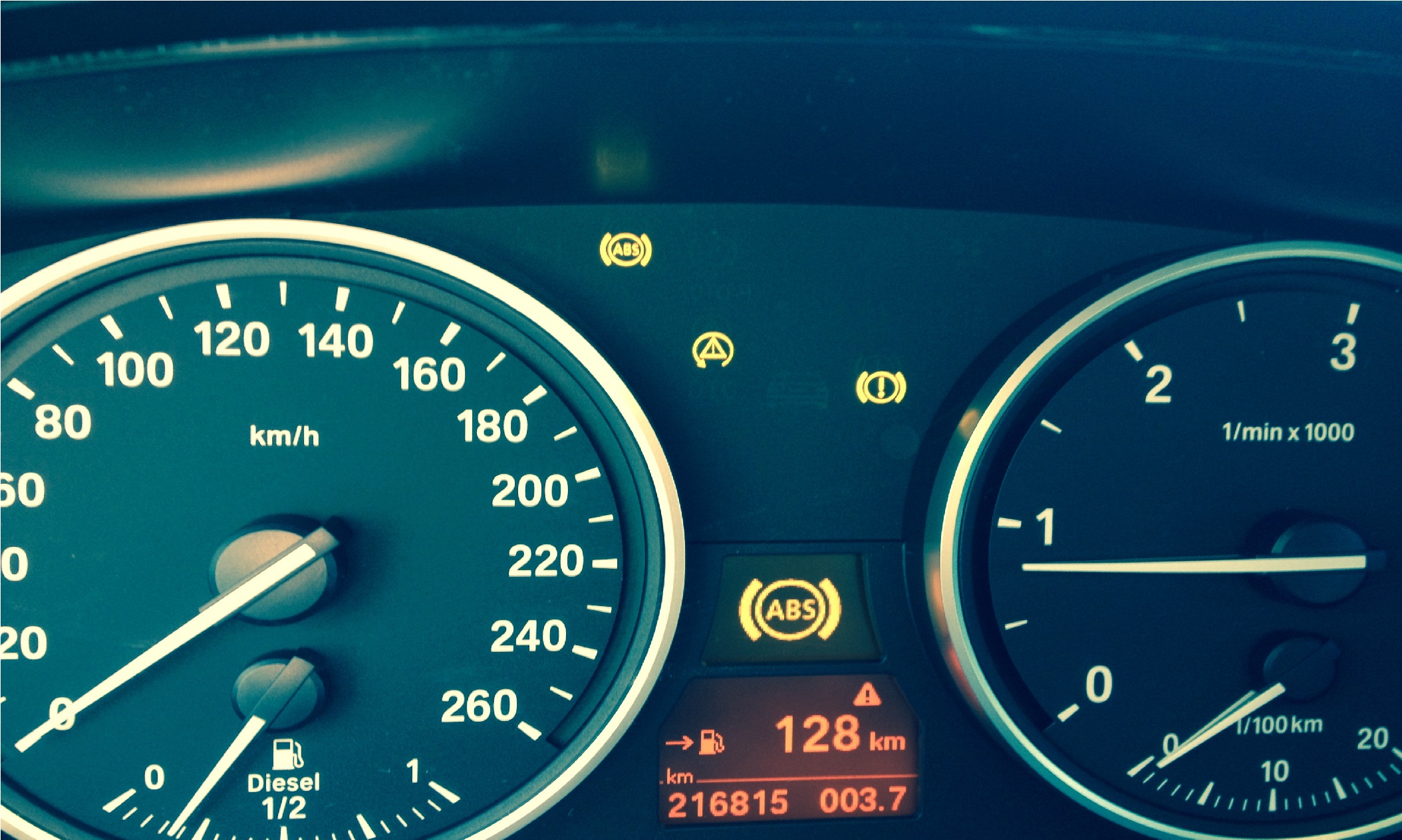

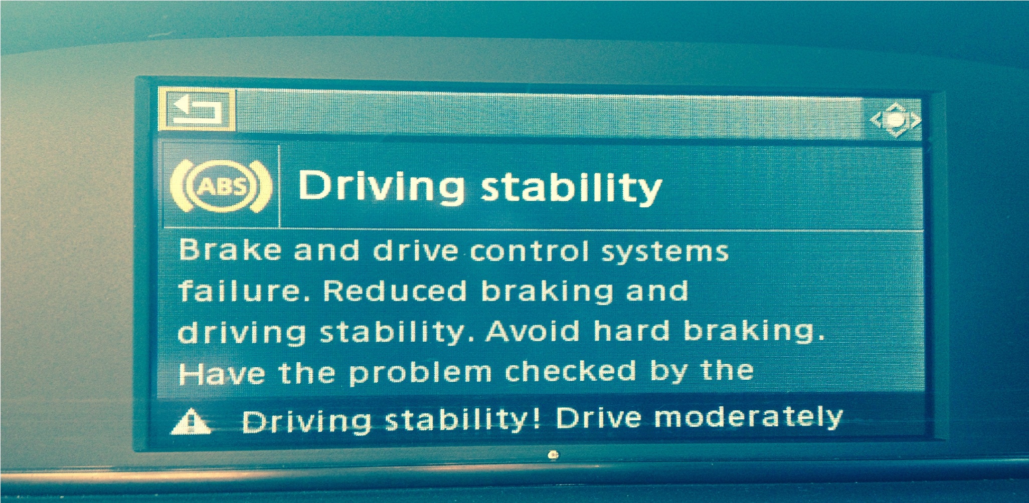

post-52441-0-43454200-1414748214_thumb.jpgSalut!
Detin un bmw 520 D facelift din 2007 si mpost-52441-0-43454200-1414748214_thumb.jpga confrunt de ceva timp cu o problema!! Am cumparat un senzor nou de ABS convins ca ceea ce mi-a aratat la diagnoza ,adica eroare senzor dreapta fata,va rezolva aceasta problema! se pare ca nu a fost asa! apoi am incercat sa iau un senzor de la un alt bmw ca sa verific daca a fost senzorul de vina! a continuat sa imi arate aceeasi eroare!!
Am facut si diagnoza in timp real! Ceilalti senzori functioneaza in parametri lor! In schimb acest senzor imi apare valoare 0 !!
Sa mai confruntat cineva cu aceasta problema? sa fie de la modul abs problema?
Am atasat niste imagini cu aceasta eroare!
As aprecia ajutorul vostru! multumesc

la e39 e o problema comuna,partea electronica a pompei de abs cade si nu mai vede 1 sau mai multi senzori.
La fell am patit si eu. Aveam eroare de ABS DTC si Tyre Pressure. Pe tester imi aparea ca de vina este senzorul dreapta fata. L-am schimbat, dar degeaba, eroarea a ramas prezenta. Am fost la Service Premium si a descoperit ca era cablajul intrerupt fix aproape de mufa. Am schimbat mufa si am scapat de problema.
omul a spus clar:
"Am facut si diagnoza in timp real! Ceilalti senzori functioneaza in parametri lor! In schimb acest senzor imi apare valoare 0 !!"
ce treaba are geometria rotilor?
ideea cu bateria e una buna, desi cam greu de crezut din moment ce are problema doar pe 1 senzor.....
Verifica bateria. E pe duca ;) Nu te apuca sa schimbi senzorii pana cand nu esti sigur ca bateria este inca ok. Cauta aici pe forum ca suntem multi ce am patit chestia asta, mai ales ca a inceput sa vina frigul
Bateria este ok ! am verificato plus ca are si pe indicator la baterie ca este ok! deci nu este de la baterie :(
am verificat si nu este intrerupt ! mi s-a mai zis ca poate sa fie de la fuzeta..se poate si asa ceva? in sensul ca am mai fost la un mecanic si a mai umblat pe la fuzeta , a dat cu wd 40 ,si ptr cateva minute a functionat! culmea cand am iesit de la servicez,la jumatatea drumului mi-a aparut din nou eroarea! fericirea a tinut ptr putin timp ::)))
ti-am scris mai sus sa verifici mufa la senzor, si daca ai luat senzor aftermarket de 2 lei nu va functiona
am incercat cu 2 senzori de la alt bmw e60 originale :)
