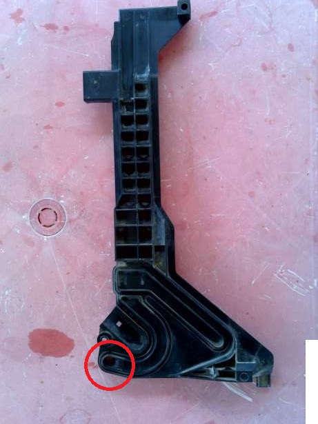

Salut, am o problema cu vasul de expansiune. Recent am schimbat radiatorul de apa, am avut grija sa pun totul cum trebuie, am pus antigel g12 distilat 1.1 si cand pornesc motorul imi scoate antigelul afara prin orificiul de pe suportul vasului, care vine pe radiator. Si nu inteleg de ce, am facut si aerisire. Cand motorul este oprit, nu curge. Cand pornesc si turez, automat scuipa. A mai avut cineva problema asta? (am atasat o poza cu locul prin care curge)

ala acolo unde ai incercuit tu parca da in gaura de la radiador, de golire, daca tin bine minte,vezi ca are un surub de scurgere poate nu este strans bine,asta daca este cum zic eu,ca nu mai tin bine minte.
vad pe net din poze ca asa este,asa ca vezi surubul ala prima data.
vezi ca parca nu are filet surubul ala,este gen jumate de tura.
Edited by cabron
Eu cred ca nu e montat bine la locul lui....sau la demontare s-a rupt ceva pe acolo..sunt plastice,trebuie lucrat cu atentie la ele...
sau un inel zero unde se unesc piesele intre ele,asta daca nu le-ai pus noi.

am fost atent si nu am rupt nimic, totul este pus bine. am studiat pozele de pe net. problema e ca nu aveam nici un surub sau dop pe radiatoru'vechi. asta ma frustreaza. si cel vechi nu curgea, era doar foarte curbat jos
in coltul de de sub raditor din dreptul vasuli tre sa fie un surub de plasic care goleste radiatorul si acolo este un tub care da in gaura aia care o ai incercuita in poza.daca nu este asa cam trebuie sa dai vasul si plasticul ala jos iara ca sa vezi clar pe unde curge.sau o fi model diferit plasticul ala,ca difera de la benzinar la disel care are racitorul de ulei pus pe acolo.

Pana te chinui atata eu zic sa incerci cu alt suport ..si uita-te atent si la vas in zona in care se imbina cu suportul pe acolo pe unde iti arunca,sa nu aiba ceva...

uitate aici si vezi ca tre sa ai surubul cel lung daca este fara racitor de ulei,ca altfel iti curge antigel prin gaura aia mare de sub gaurica unde vine surubul care prinde plasticul ala din poza ta,gaura incercuita de tine da in gaura aia mai mare de pe radiator,si de acolo ar trebui sa curga,asta daca iti curge sigur pe acolo si nu se prelinge de undeva mai de sus.
sigur partea in care se prinde vasul de expansiune arata ca in imaginea postata de tine? pentru ca mai este si varianta pentru cutie automata unde pe acea prindere a radiatorului pe langa vas se mai prinde si radiatorul de la cutie

ca cea din dreapta, model fara racitor de ulei, am cautat pe net dop si nu gasesc ... are vreo denumire sau vinde careva?

prima data vezi daca curge sigur pe gaura aia de la radiator si nu vine mai de sus.
eu zic ca la radiatorul asta pe care lai pus tu poate este cu dop scurt pentru varianta cu racitorul de ulei,la celalant nu curgea pt ca avei dopul lung care astupa in partea de sus a gauri,poti lua dopul de la radiatoruul vechi, asta daca il ai pe cel scurt pus acum.
  • Author
Ambele sunt scurte, de-asta nu inteleg. E acelasi radiator. Si pe acolo curge, in momentu' cand ambalez, pe acolo curge ca din furtun.
am cautat radiatorul vechi al meu si are surub lung.daca tu ai avut surub scurt pe cel vechi inseamna ca la tine nu ar trebui sa comunice gaura in lateral din radiator inspre plasticul ala din poza,care se foloseste sa dea antigel la racitorul ala de ulei care il au alea cu cutie automata,adica radiatorul care il aveai tu erea doar pt cele fara racitor .acum ai pus radiator care se poate folosi pe ambele modele diferenta facando surubul ala care daca este scurt da voie antigeluli sa iasa pe gaura aia daca este lung astupa deasupra gauri si asa nu mai coboara sa dea prin gaura,cred ca mai inteles ce vreau sa zic.la mine la radiatorul care l-am pus atunci pe masina am avut si surub lung si scurt in cutie.
tu poti verifica in felul urmator ca sa fi sigur ca este de acolo,ia o surubelnita lunga,desfa surubul scurt care il ai acum pe radiator,baga surubelnita prin gaura in sus si o sa vezi ca se duce in radiator ,dupa baga alta surubelnita prin gaura din plasticul din poza, pe unde iti da afara antigelul, inspre radiator si ar trebui sa se intalneasca cu prima surubelnita in camaruta aia din radiator .daca este asa tu astupi cu surubul tau decat parte de jos a radiatorului. daca nu este asa habar nu am ce poate fi si trebuie sa dai jos plasticul ala sa vezi clar ce dracu este acolo.

am descoperit ca-mi trebuie surub lung, am sunat de unde am luat radiatorul si am explicat ce si cum. cica toti suna inapoi dupa ce cumpara, sa cumpere si surubul... strategie de marketing mega buna, iti da radiator fara dop bun, apoi te pune sa-l cumperi cu 20 lei cand suni sa spui ca ceva nu e bine. are careva de vanzare acest surub?:)) nu vreau sa-l cumpar de la firma respectiva!

am gasit surubul, l-am cumparat, l-am montat si tot curge. dar foarte putin, doar picura. am facut o criza de nervi si am zis ca dau cu masina in stalp. m-am calmat, am scos dopu' si am descoperit alta problema ... garnitura de pe dop, ar trebuii sa fie mai groasa. deci sa ma pis pe el de radiator, mai bine cautam unu' cu adevarat oem
vezi ca se gasesc inele dalea pe la magazine cu semeringuri,te duci cu al tau si ei unu putin mai gros.oi fi cumparat radiator la 2,5 mil ala pe care nu se poate prinde bine suporti de plastic de la ventilatorul de aer.asa am facut eu,dupa l-am dus inapoi si am luat unul oem, dar nu il pusesem pe masina

Am aceeași problemă, radiatorul original a crăpat ( e46 320d facelift ), am cumpărat pe cod radiator nou MAHLE plus vas de expansiune, după montaj am pierdut tot antigelul din aceeași cauză ca a celui de mai sus
Problema e următoarea: am măsurat cu șublerul și gaură radiatorului e mai mare cu 2,3 mm față de cel care era pe mașină, cel din fabrica
Am încercat o soluție de moment, am încărcat cu teflon partea suportului care intră în radiator și ar trebui să etanșeze însă tot are pierderi, mult mai mici dar sunt
La partea cu șurubul de golire, eu știam ca cel lung e pt cutii automate și cel scurt pt manuale…alt detaliu e ca acum, șurubul vine cu filet în radiator și nu cu vestitele urechiușe care le rupe toată lumea
Am comandat radiator nou, cu 18,5 mm la gaura în care intra suportul și suport nou…dacă nu remediez problema îi dau foc😄

Nu despre capac e vorba, e despre potrivirea suportului de la vasul de expansiune cu radiatorul in sine, exact ce e in poza din topic
