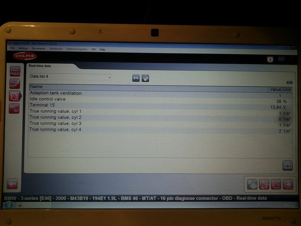

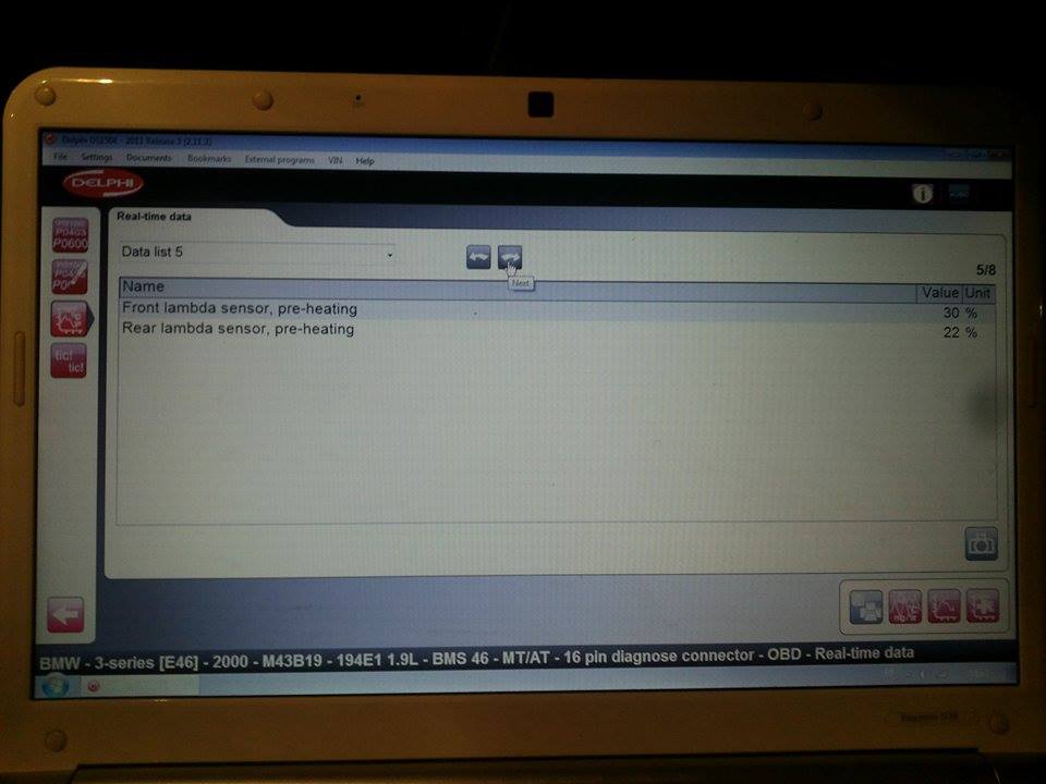

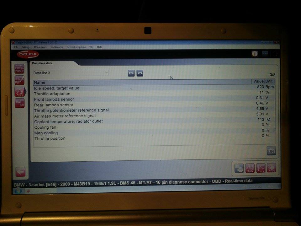

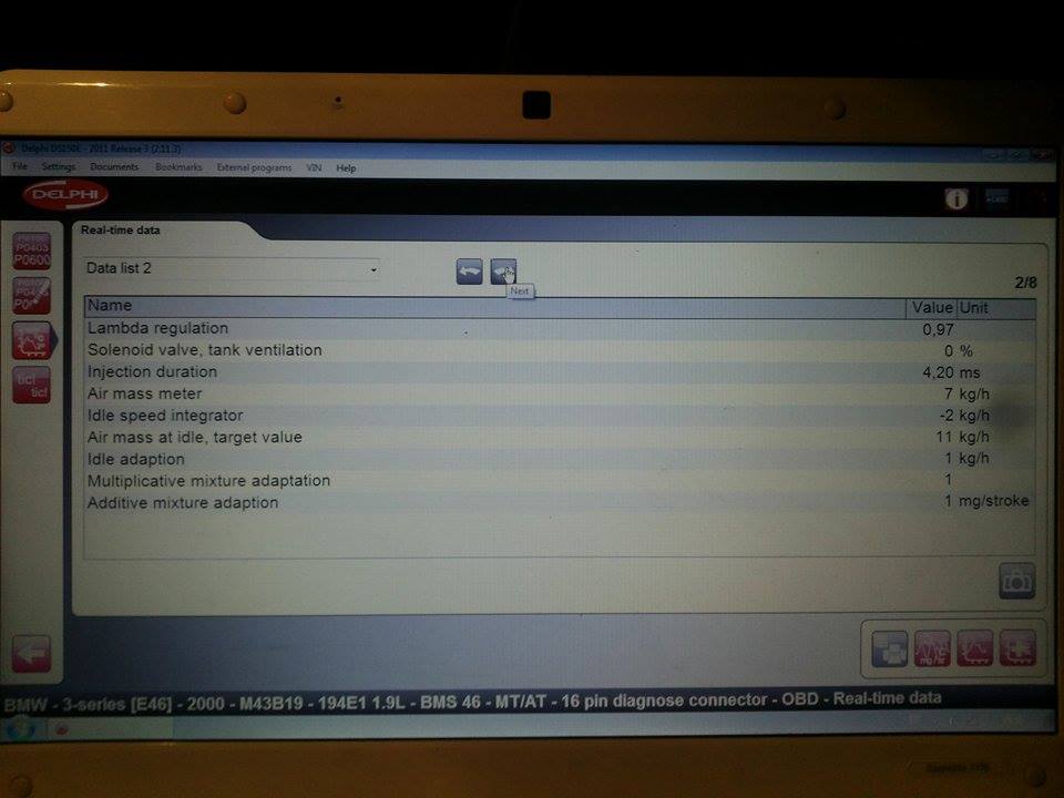

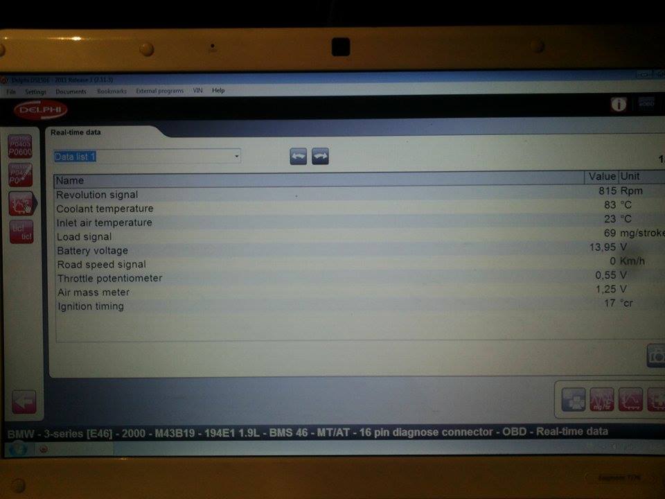

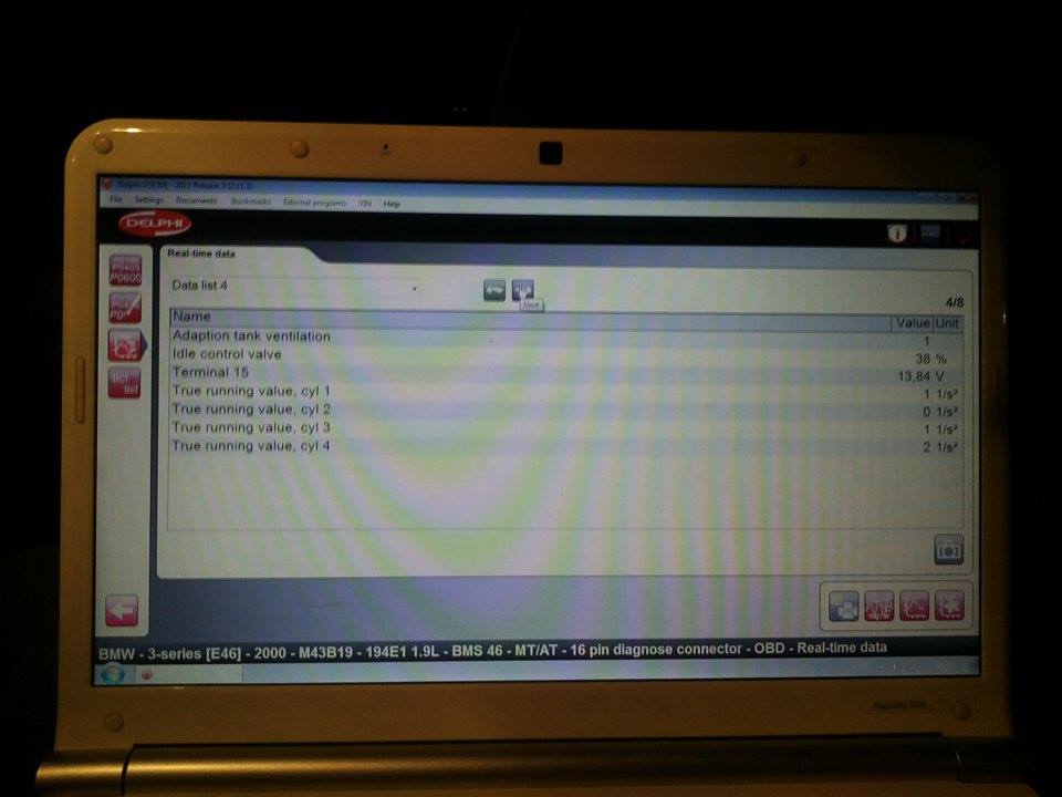

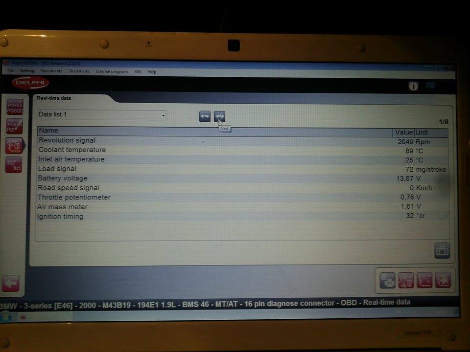

Uitasem sa pun pozele.
din datele de acolo, nu pare a fi in neregula senzorul de temperatura, cel de la radiator spune 113 (parca totusi e cam mult), iar celalalt 83, adica normal.
cred ca ar fi trebuit sa pui testerul in graph mode si sa vezi daca nu cumva senzorul ala care tot da eroarea sa aiba caderi bruste si apoi reveniri, si tu sa il fi prins pe o revenire si sa iti arate 83. poate doar sa fie pe moarte, nu mort de tot inca.
sau pune testerul de cand e masina rece si incalzeste-o cu el pus si vezi cat de constant creste, sa nu aiba varfuri in jos.
Edited by bricktop
Din ce stiu senzorul dinspre radiator are legatura cu pornirea electroventilatorului iar cel de pe chiulasa cu reglarea amestecului. Cum indicatorul de temperatura sta la jumatate(iar termostatul deschide la 105 grade) inclin sa cred ca defect este cel de pe chiulasa.
Da, dar totusi 83 e o temperatura mare, cam toate motoarele au 90 de grade celsius drept temperatura optima. Sondele cred ca incep sa lucreze mai devreme de 83 de grade.
