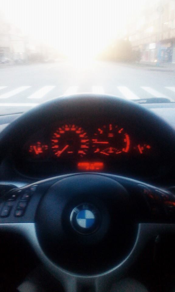

ce mai lipsește de acolo ?
Trei sferturi din combustibil si un sfert din temp apei :laugh:
Din ce se vede pare totul in regula.Daca ai dat putini bani putini bani face.Dar se pot repara toate.Masina din optionale nu arata chiar rau.
