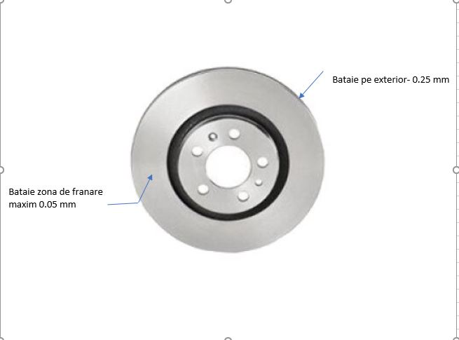

Trepidatii volan ciudate la frânare BMW e60
AM pus o print screen - sper ca se intelege cum am bataia.Stiu ca nu asa se masoara, insa doar asta am gasit la disc si mi s-a parut ca nu e ok.
Ieri am fost la un service dedicat BMW din ARAD, ei direct au spus ca discurile sunt de vine- nici nu au demontat rotile :)).
Am mai fost la un Mecanic care se ocupa numai de BMW de la mine din zona- la fel, discurile.
Incerc sa imi dau seama ce poate fi cu discul, si doar bataia asta pe zona exterioara a discului am gasit-o.
Nu pot sa atasaez video-ul.
Cu siguranta daca as fi 100% sigur ca problema provine de la discuri, as cumpara OEM.Partea trista ar fi daca fac investitia cu OEM, si dupa 3-4000 km sa inceapa sa faca din nou....
Problema mea este ca si rulmentii-care vin cu tot cu butuc- sunt schimbati la masina, SKF-uri(nu sunt 100% sigur nici aici ca sunt SKF) si de aia am o oarecare retinere sa ma arunc la alt set de discuri OEM.Am masurat si butucul- 0.04 mm bataie, deci pare a fi in regula.
Ce am mai gasit intre timp- documentatia de la TRW legata de DTV- Disk Tickness Variation- maxim 0.015mm. Eu am 0.05 pe zona de franare exterioara, 0.05 pe zona de franare interioara.Metoda oficiala de masurare a acestui Dtv cf cu specificatia este cu micrometru in mai multe puncte. Insa crea ca pot concluziona ca disc-ul nu mai este in specificatii.
