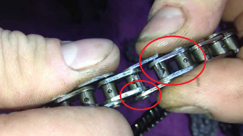

Din cate am vazut, lanturile originale BMW vin deja gresate in pachet.
Ce am vrut eu in schimb sa subliniez este ca dupa montaj, odata ce au fost intinse, uleiul ar trebui sa intre in toate interstitiile si sa creeze o pelicula de ungere intre repere.
Am atasat o poza pentru a exemplifica mai bine ideea.
Oh c'mon, deja sunteti mai catolici decat Papa :rolleyes: Chiar daca era lantul complet uscat la montaj (ceea ce nu e cazul, fiindca vine intr-o punga, lubrifiat), nu-i ia mai mult de 1-2 'ture' ca sa se lubrifieze; nu se intampla absolut nimic.
