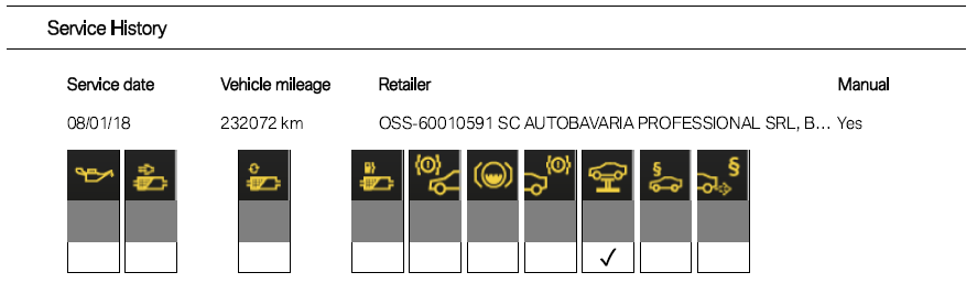

Da. Totul a fost facut in 3 ore, dar tind sa cred ca se putea si mai repede, daca nu intrau diferite persoane aproapiate lui sau clienti sa il tina de vorba.
In proportie de peste 90% singur a dat motorul jos, distributia schimbata si motorul repus la loc !
LUCIAN POP, administratorul service-ului e super profi. Omul are 20 de ani in domeniu cu studii superioare.
Uleiul se da jos pentru a fi recuperat, baia de ulei se curata complet, motorul se sufla si se sterge de toate impuritatile, se monteaza distributia cam in 25 de minute, se monteaza motorul la loc, se fac actele (deviz, factura, garantie, istoric online), dupa care pleci acasa bucuros :D
Istoricul online apare ca Vehicle Check, iar cine are acces la detalii, poate vedea ca acolo este scris distributie auto.
Detalii in poza de mai jos:
