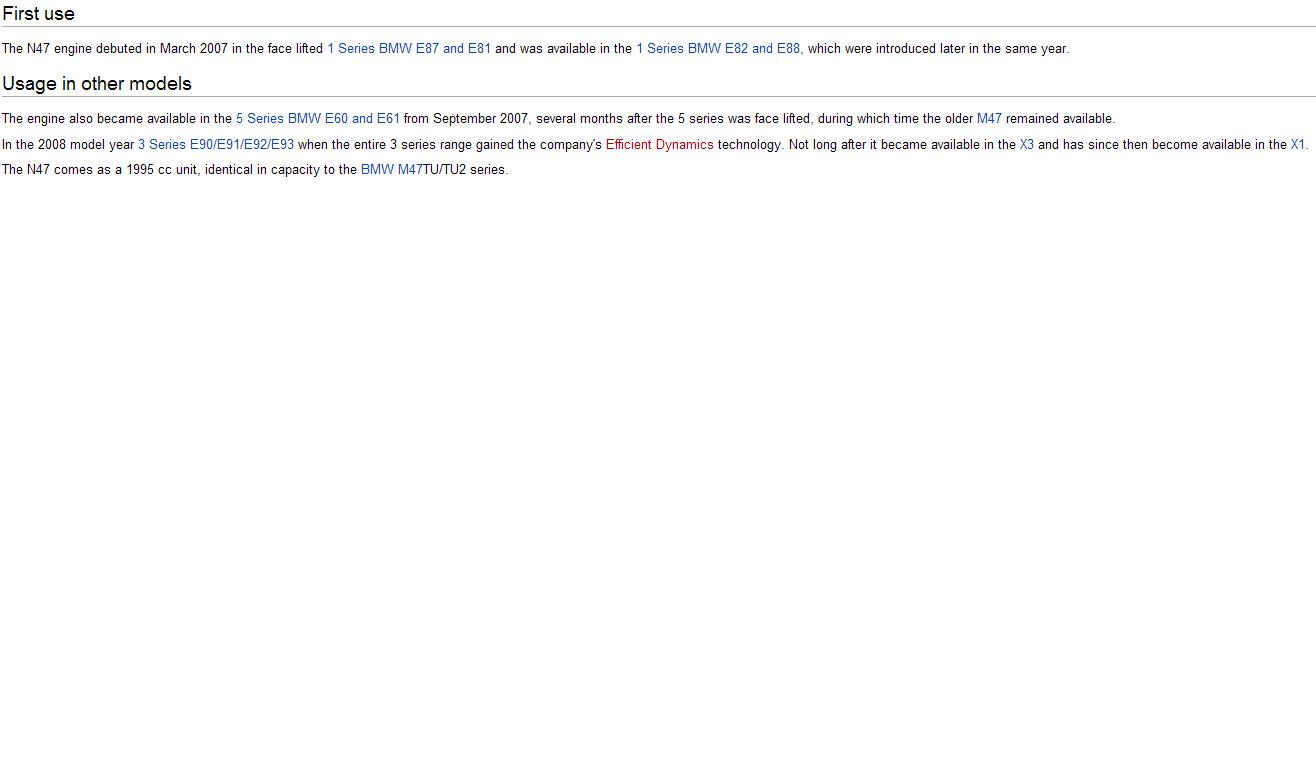

N47 din 2007 si cu 163CP? OK...poate avea power reduction, dar eu stiam ca N47-le s-a pus din 2008! Sigur nu e M47? ceea ce devine cam suspect!
LE. Uite ce zice wikipedia
