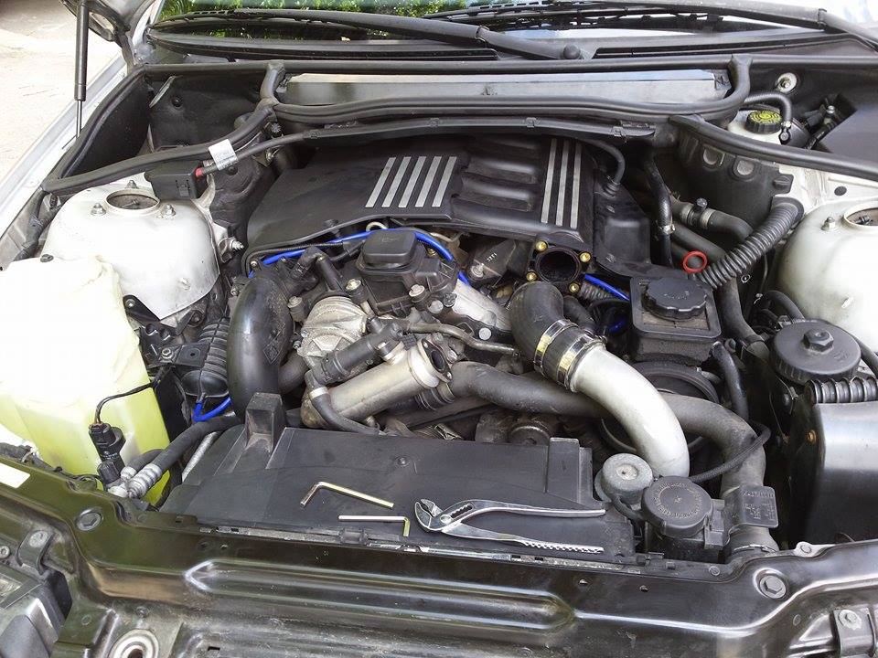

Am schimbat furtunele. O operatie care trebuie facuta sincer.
Comportamentul masini s-a schimbat ( inainte aveam un gol de putere deoarece pierdea vacuum pe la un furtun) acum trage liniar.
Eu am folosit de la "silicon hoses" , furtune de silicon de 3 mm .au intrat la fix .
Pentru tot vacuum-ul sunt necesari cam 2.5 M de furtun (dar asta daca vrei sa mergi la limita, fara sa gresesti vreo dimensiune ).
@Boaska, mai devreme cand am scris am schimbat furtunul de la clapete, cred ca am mintit putin(fara a-mi da seama), ( eu l-am schimbat pe cel din electrovalva in ciupera) , dar se pare ca mai este unul din furtunul principal de vacuum in electrovalva .care la mine era cam copt . asa ca l-am schimbat.
Toata operatia s-a efectuat cu EGR-ul dat jos...Altfel nu stiu cum as fi putut.
Am observat la schimb avand in fata diagrama real oem, ca pe conducta respectiva, erau in ordine bagate , EGR, Turbo, Clapete radiator ..
Pe cand la mine aveam inversat EGR-ul cu turbo .Nu stiu ce mare diferenta facea chestia asta, avand in vedere ca sunt pe aceeiasi conducta, sau daca in diagramele de pe real oem sunt gresit, dar eu le-am pus ca acolo .

Scule necesare :
Cleste pentru clipsurile primului plastic .
Inbus (Cred ca de 5 ) pentru toate suruburile plasticelor de acustica .
Tubulara de 10 pentru egr
Torx (cred ca de 5 sau de 7 ) pentru carcasa de polen .
O foarfeca, sau cutter pentru furtun .
De preferat, cand se efectueaza operatiunea asta..sa se achizitioneze si 2.5 metri de furtun de retur motorina, sa se schimbe si asta de-odata.
EU l-am schimbat inainte.
Pentru alte intrebari stau la dispozitie .
