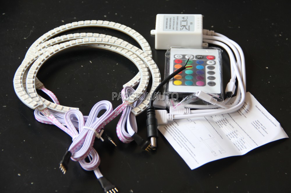

As vrea sa stiu unde le leg sa primeasca curent ambele. Am RGB cu telecomanda si din ce am vazut,printr-o mufa care intra in cutiuta aia alba se face legarea la curentul masinii.

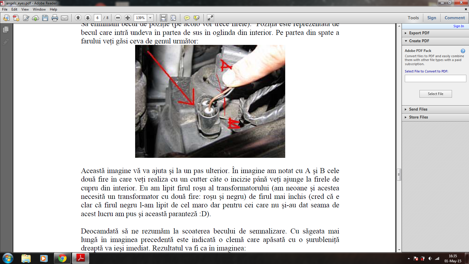

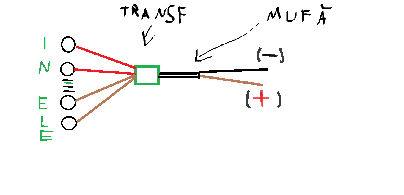

Eu m-am gandit sa incerc asa,poza unu e schema in paint,poza doi e cea cu mufa neagra,poza 3 acolo presupun ca trebuie sa leg angel eyes de cele doua fire de la becul de pozitie. E asa sau ma insel?

nu inteleg ce nu ti-e clar , controlerul ala alimenteaza toate 4 angel , e nevoie doar sa alimentezi acel controler prin mufa respectiva , te legi de la un singur far cu alimentare . Cel mai probabil vei avea eroare in bord din cauza consumului daca nu e vreun modul mai destept si include si anulatorul .

In fine,inelele inca nu le pot proba pentru ca nu stiu unde sa le leg. Pe becul de la pozitie ce a venit scos am un fir Maro si unul Negru cu verde.
Pe mufa de la inele am un fir Rosu si Negru.
Edited by darie
rosu e plus si negru minus,legi la becul de pozitie,parca maro e plus,ca sa verifici daca nu ai aparat de masura,scoate becul de pozitie si un fir il pui la caroserie si celalalt verifici in mufa,cand sd se aprinde becul e clar ca e plus,eu la e46 nu am taiat firele,pur si simplu le-am cositoritt capetele la fire si le-am bagat in soclu in locul becului.

Am reusit sa le fac sa se aprinda,problema e ca nu se schimba din telecomanda,sunt doar verzi si atat. O rezolvare?

@Kenbobo Legat de problema mea,faptul ca sunt verzi din ce am citit eu pe net sunt doar 2 cauze. NU sunt montate +- +- Sau nu au curent constant 12V. Eu le-am montat la becurile de pozitie,dar nu stiu cat curent trece pe acolo si daca e constant sau nu. Uite http://store.ijdmtoy.com/How-To-Hook-Up-RGB-LED-BMW-Angel-Eyes-a/445.htm
Ai incercat sa faci cum scrie acolo? Sa inversezi mufele care merg spre inele iar pe urma sa alimentezi modulul direct de pe baterie doar pt test.
Intr-adevar, nu ai tensiune constanta pe firele pt pozitie, ai semnal PWM (impulsuri) dar nu cred ca de acolo e problema.
PS: Esti sigur ca e conectata bateria la telecomanda? In mod normal are o folie de plastic intre baterie si lamele care trebuie scoasa ;)

Mersi am rezolvat,am luat de la baterie,merge perfect.
